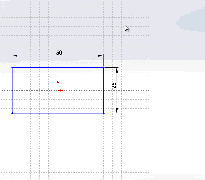

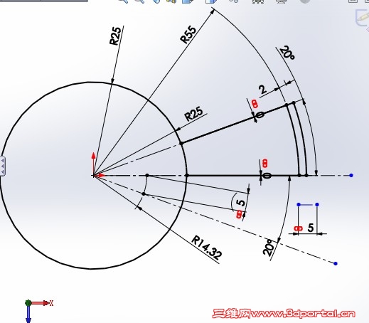

sw随形阵列时发现关键一个草图如图  某些数字前面红色符号是链接意思怎么弄出来,我弄的都是方程式
发表于 2013-5-14 14:10:33 | 显示全部楼层 来自: 中国辽宁盘锦
这个是关联的意思,意思是与某尺寸自动关联

像这样的尺寸怎么弄呢 2012版本的不好弄吗 我现在弄的总是出现类似E这个符号
$ p$ s3 s; T1 G3 W5 l如圖,滑鼠右鍵點選尺寸,再點選連結數值,再定義名稱., a2 M& U- s! {( ?1 V- ^6 U
& S% O; z9 W' i2 q. g7 q, _ capture-1.gif $ |/ ^  S+ @8 w0 ^; N$ f. J
阿帕奇 + 3
发表于 2013-5-24 08:47:46 | 显示全部楼层 来自: 中国台湾
ryouss 发表于 2013-5-23 23:21 static/image/common/back.gif! _  D  u. J' m; p
& B( K" p( p+ k( a梁兄,只怕樓主用的是 2012 SP0.0 的版次,那就真的沒有連接數值了…
