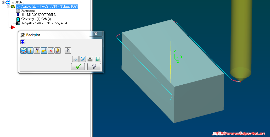

发表于 2013-4-28 14:23:49 | 显示全部楼层 来自: 中国台湾
" ]( C- e5 O8 C1 F% X' i6 l% I3 v
136938651 发表于 2013-4-28 09:25 static/image/common/back.gif
* ~; n, b3 U& v0 \# }$ o. J! K+ _( y形状不复杂啊,一个四方,选其中的三条边都搞不定啊,呵呵
' {; S* i0 `' _
那比較簡單沒問題...跟平常一樣選法....選第一條和最後...記得開放按鈕要按下( w3 V9 r' F0 ]$ f
複雜的還是提取出來比較好...畢竟選一般線的功能框比較強
6 o" P. p, _0 V3 q) k* b

 楼主| 发表于 2013-4-28 15:05:48 | 显示全部楼层 来自: 中国江苏苏州
那比較簡單沒問題...跟平常一樣選法....選第一條和最後...記得開放按鈕要按下9 `# o$ ^1 l! I
2 s- g, L2 r4 g7 z複雜的還是提取出來比較好...畢竟選一般線的功能框比較強
+ E2 G8 x, K3 o% v7 a$ A: _. m已搞定,多谢!!
发表于 2013-4-28 18:01:40 | 显示全部楼层 来自: 中国广东东莞
没用过shift吧.按住shift键不放点击串连再点击串连的结束点就等于部分串连.
发表于 2013-4-28 18:08:39 | 显示全部楼层 来自: 中国台湾
- v' ^1 l& ^# X* n& S: x
yuanmeto 发表于 2013-4-28 18:01 static/image/common/back.gif
8 [. ?/ r  r$ H: ?没用过shift吧.按住shift键不放点击串连再点击串连的结束点就等于部分串连.
, F" w! C" _, I" q% d! t那對直接選實體邊線應該沒效....功用不一樣....對已經有線架才有用3 N* k2 [* I9 v. B6 d
主要還是要開放按鈕有無開啟...
