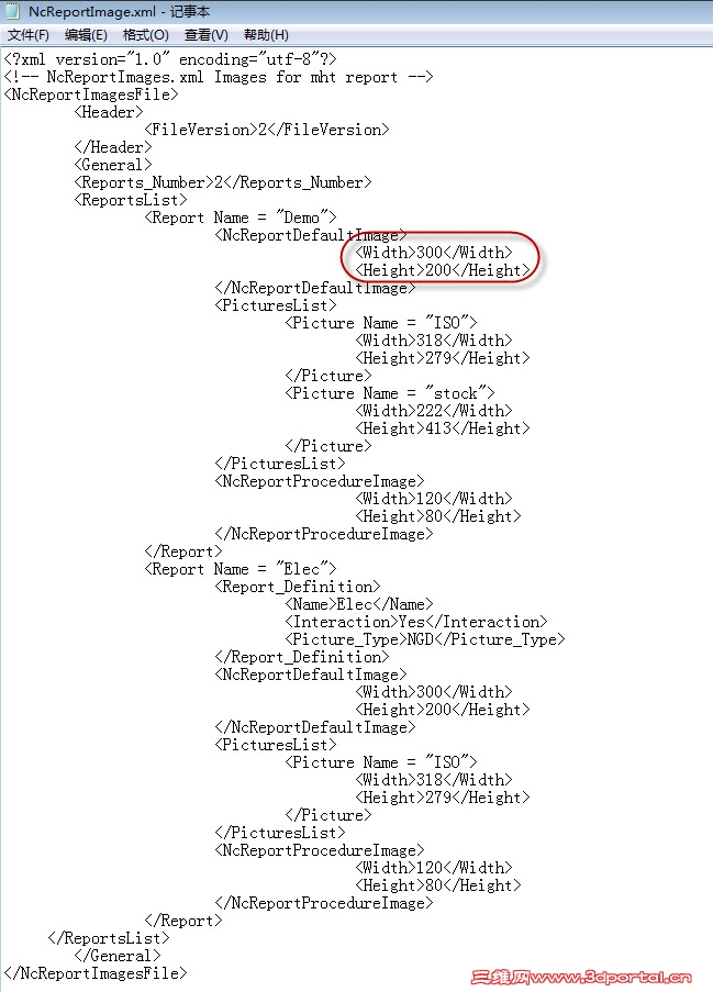

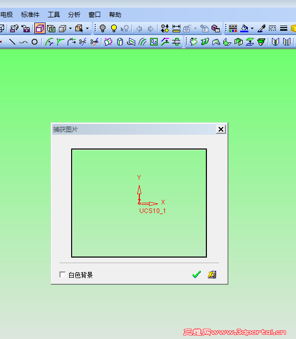

在cimatron里的“捕获图片”时如何将窗口的大小进行调整,将图片传给程序单使用?

程序单的图片大小在这改.
: y7 G! ?4 m3 C6 R3 dD:\Cimatron\CimatronE10\Data" w; Q+ l; Q0 v( K% X
