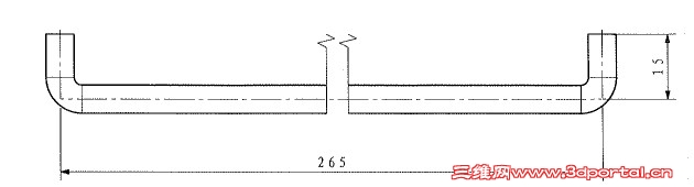

如图是一个钢丝,请问如果钢丝的直径为6.5mm,那么请问钢丝的总长度是多少,公差如何计算?! J/ e7 C) n, h- Y

按你的图分为5段,3个直段、2个圆弧段,。都按轴线计算长度相加之和即为总长。0 C  ?! I( K& j) ^9 j
直段就不用说了,圆弧段要知道轴线的弯曲半径R,每段长为:πR/2。加起来就是总长。

用中线各段串联后作为展开长度即可,公差有特别要求吗?

要知道钢丝绳的折弯半径,求出中性层的长度即可
1 B2 p/ Y0 H! @- L( B如果中性层的折弯半径是R,则钢丝绳的长度为:265-2R+2×(15-R)+3.14×R

公差没有标注,应该理解为自由公差吧。看看技术要求里有相关说明不
