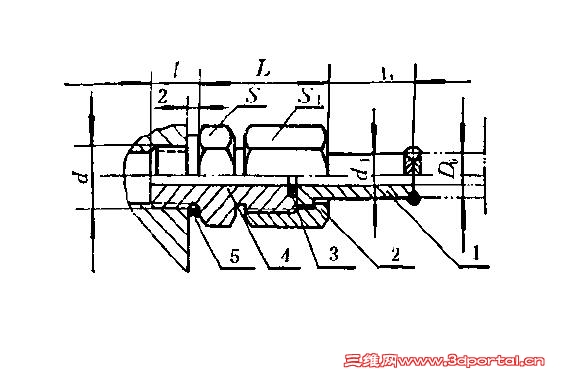

发表于 2013-4-26 23:28:22 | 显示全部楼层 |阅读模式 来自: 中国湖北鄂州
请问大家,我们平时说的螺母接管是不是就是图上的管接头啊?...

发表于 2013-4-27 07:42:35 | 显示全部楼层 来自: 中国浙江杭州
没听说过,那个螺母是卡套螺母,接的管子是钢管,里面还有就是卡套、过渡接头(你这个是焊接式接头);你讲那个第一次听说

发表于 2013-4-27 08:25:56 | 显示全部楼层 来自: 中国江苏南通
螺母接管是JB/ZQ4773管接头的接管及螺母
洪哥 + 2 感谢帮助

发表于 2013-4-27 14:21:18 | 显示全部楼层 来自: 中国湖北武汉
本帖最后由 洪哥 于 2013-4-27 15:40 编辑 + T) R* R! @- z
' M/ _+ D; i, u  y
资料图片上明明写的是“卡套式焊接管接头”,莫非你用的是地方土称?

发表于 2013-4-27 16:11:55 | 显示全部楼层 来自: 中国四川成都
见图中所示:1、接管,2、螺母,3、O形圈,4、接头体,5、垫圈。

发表于 2013-4-27 18:50:41 | 显示全部楼层 来自: 中国河南安阳
6 p( M7 e* H& Q
$ O2 ^0 z1 R, _2 M楼主说的应该是6#楼所述的端直通焊接式管接头(JB966-1977)中的螺母及接管吧。
% d% k7 x6 n* |. `1 B( yJB966虽说的老标准,但还是在大量的采用。1 s/ A  q% a. w8 e4 \6 X! U! Q
楼主提供的图片是卡套式管接头,那个是卡套螺母,里面没有接管。

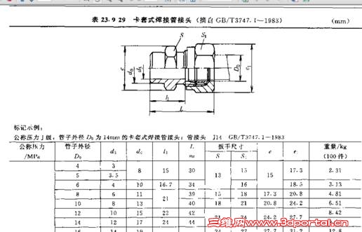

发表于 2013-4-27 18:54:18 | 显示全部楼层 来自: 中国河南安阳
洪哥 发表于 2013-4-27 14:21 static/image/common/back.gif
% c3 g# C- E$ O: }资料图片上明明写的是“卡套式焊接管接头”,莫非你用的是地方土称?
, c' H4 n# a( U7 v, M0 m: t
这个是卡套式管接头的一种,不是什么土称。
! p) A0 W& d* D/ x1 |9 H+ O卡套式管接头不同的类型。
- _2 l2 r# u) Y! \例如:. s+ c3 u) D- ]/ x& O% I; [
GB 3733.2-1983 卡套式端直通接头体
6 N1 R: d% o% ]/ F% u9 o/ z' R$ Q GB/T 3734-2008 卡套式锥螺纹直通管接头 ! b! \$ O0 ]+ S; C
GB 3734.1-1983 卡套式锥螺纹直通管接头
7 W, s+ S4 d) x0 b- K5 \+ \2 N GB 3734.2-1983 卡套式锥螺纹直通接头体 1 w8 c. b6 M6 R$ ]; F
GB/T 3735-2008 卡套式端直通长管接头 1 m0 |! B- _- O
GB 3735.1-1983 卡套式端直通长管接头 # x& q. Q* N* R2 X$ m
GB 3735.2-1983 卡套式端直通长接头体 ! Y& ?% P9 f% C5 j
GB/T 3736-2008 卡套式锥螺纹长管接头
+ i; ^/ k& k' Z GB 3736.1-1983 卡套式锥螺纹长管接头 ! J; g9 H/ G& @& J5 g) ?
GB 3736.2-1983 卡套式锥螺纹长接头体 * z; t  _( ]. ?* C

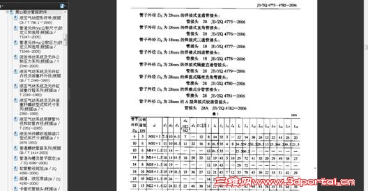

 楼主| 发表于 2013-4-28 21:33:37 | 显示全部楼层 来自: 中国湖北鄂州
谢谢大家的回复,我需要的接头就是6楼朋友提供的那种.* V& x# {) R7 u. ^' r( `
但还有一些疑惑,如图所示,焊接式端直通管接头的接头体螺纹尺寸只有公制的标准,而我需要英制的标准G,请问这种接头体有英制的标准么?应该可以直接叫厂家按英制的标准做吧

发表于 2013-4-30 11:03:41 | 显示全部楼层 来自: 中国河南安阳
wkswwksw1094 发表于 2013-4-28 21:33 static/image/common/back.gif9 O# f$ O7 Z' e9 G  L' S: N8 c
谢谢大家的回复,我需要的接头就是6楼朋友提供的那种.. \5 _1 E' u& B0 ~+ {
但还有一些疑惑,如图所示,焊接式端直通管接头的 ...
9 m. I  H% R2 y
是这个吗,我这里只有老标准,不过还在使用。8 D, {1 z$ Z/ y  u- }

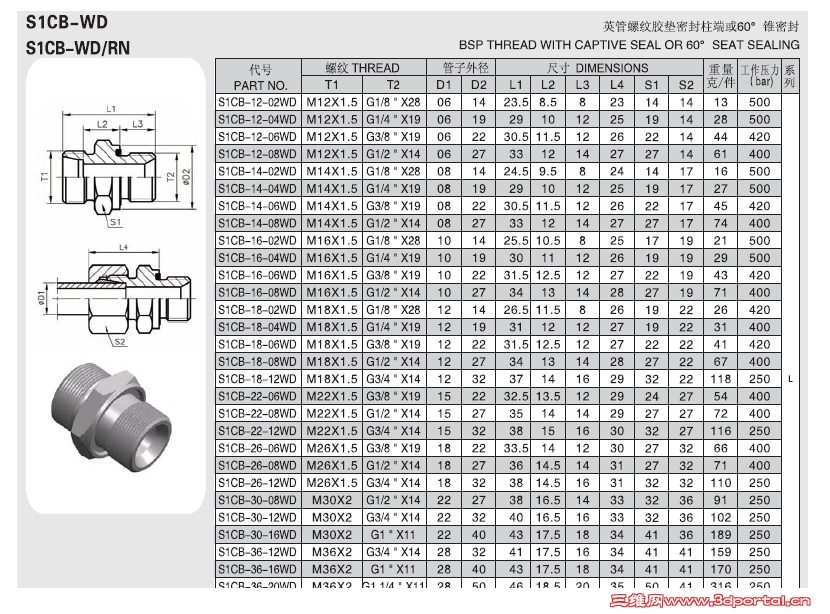

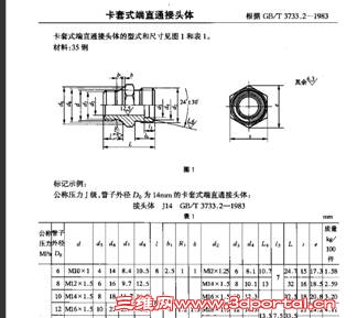

 楼主| 发表于 2013-5-1 17:44:17 | 显示全部楼层 来自: 中国湖北鄂州
再请教大家一个问题,见图所示是卡套式端直通接头体,两边接头体的螺纹都是公制的.6 m4 o; E( s; U
而我想一边做成公制的,一边做成英制的,请问有这样的接头体标准吗?

发表于 2013-5-1 18:52:37 | 显示全部楼层 来自: 中国广东韶关
wkswwksw1094 发表于 2013-5-1 17:44 static/image/common/back.gif' }8 [% @9 \  s, J! P1 L7 o8 u
! B8 k0 E) _$ I) g3 }( j$ u而我想一边做成公制的 ...
+ f" O4 y8 ?' U6 R
可以找厂家定做,接头的技术目前已经非常成熟,一般厂家都能解决

发表于 2013-5-1 19:11:06 | 显示全部楼层 来自: 中国浙江杭州
wkswwksw1094 发表于 2013-5-1 17:44 static/image/common/back.gif4 n0 {) f! p9 ^- t. e
再请教大家一个问题,见图所示是卡套式端直通接头体,两边接头体的螺纹都是公制的./ A2 o. p+ r! O- ^3 q
而我想一边做成公制的 ...
8 ^: p% Z7 m3 j3 z% f图中左侧旋入螺纹为英制,右边(卡套式)为公制,标准件,很多厂家生产

 楼主| 发表于 2013-5-1 19:19:35 | 显示全部楼层 来自: 中国湖北鄂州
zls888 发表于 2013-5-1 19:11 static/image/common/back.gif) }7 i0 b! u( m# N. w/ t
. s9 O7 ^; L2 K" U+ o
图片上两侧的螺纹都是公制的啊...
0 T* Y4 G0 C. ]9 w! M都是M开头的螺纹
发表于 2013-5-1 19:32:44 | 显示全部楼层 来自: 中国浙江杭州
本帖最后由 zls888 于 2013-5-1 19:34 编辑 8 T' n4 K+ ^. A" P# R  h; _! b) X
wkswwksw1094 发表于 2013-5-1 19:19 http://www.3dportal.cn/discuz/static/image/common/back.gif
! i. E8 b$ \: _2 q! a, O+ u9 |3 F图片上两侧的螺纹都是公制的啊...! y) I! b- [- Z% e' `# X
都是M开头的螺纹
/ t* V- P, |  q8 b1 V2 v
: j1 W, S2 b; |$ i: y见下图,很多厂家生产
# q  @: s1 m% v 过渡街头.jpg
