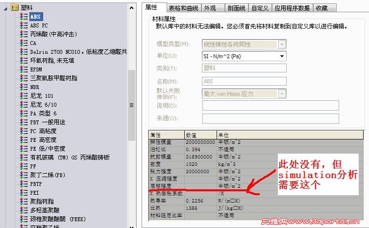

做有限元分析时,需要材料的屈服强度,如:ABS,sw材质表ABS没有屈服强度,哪怎么办,应该去哪里查。ABS的屈服强度指的是什么?我查机械手册只有“拉伸屈服强度”和“弯曲屈服强度”。 截屏008.jpg

这种是弹性材料,本来屈服就很难定义,你只能在模型类型中去定义!
发表于 2013-8-4 22:59:20 | 显示全部楼层 来自: 中国河北保定
楼上正解,覆盖范围太大。
发表于 2013-8-5 15:57:21 | 显示全部楼层 来自: 中国四川乐山
非线性问题吧……用abaqus
发表于 2013-8-21 10:40:37 | 显示全部楼层 来自: 中国河南开封
支持一楼,
