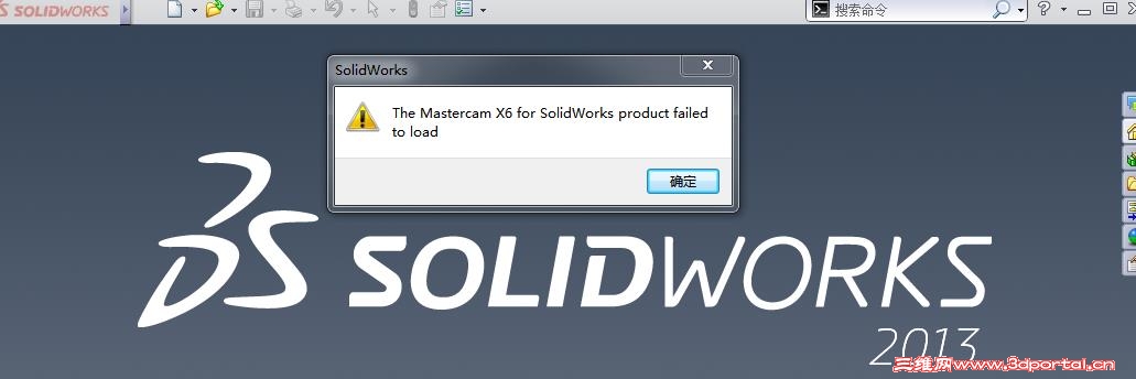

[求助] 为什么我的macX6挂不上solidworks
发表于 2013-4-27 11:10:29 | 显示全部楼层 |阅读模式 来自: 中国浙江台州

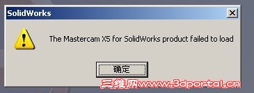

193143rvt4crpv5u8ivn49.jpg 我的是X6 图片是借用的,那位师傅可以教我装一下啊 谢谢了;)/ a, y' P6 C& T6 w$ A+ ^3 h
发表于 2013-4-30 18:20:05 | 显示全部楼层 来自: 中国浙江嘉兴
提示载入失败,原因不详。
发表于 2013-5-1 17:42:29 | 显示全部楼层 来自: 中国广东汕头
我用的是x6,64位的,SW是2013sp3,64位,都破解成功,但在SW里加载MC时也会出现这个错误。不知道为什么?
发表于 2013-5-1 17:44:18 | 显示全部楼层 来自: 中国广东汕头
我用的破解是版主大神发的那个。我猜是不是不支持SW2013?
发表于 2013-5-2 12:15:10 | 显示全部楼层 来自: 中国广东东莞
就是这个样子。

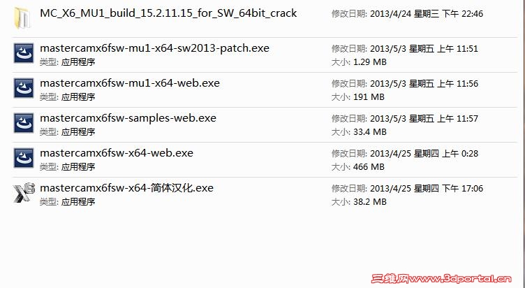

经过不断摸索,终于成功安装。
发表于 2013-5-3 14:08:56 | 显示全部楼层 来自: 中国广东东莞
3.jpg 2.jpg 1.jpg " X8 e  V5 r% e- V( Q$ ~0 F3 a
0 M+ T7 U7 g. H) h安装成功。
发表于 2013-5-3 14:18:20 | 显示全部楼层 来自: 中国广东东莞
解决方法:在安装完MC FOR SW 后,还要安装mu1和mu1-x64-sw2013-patch.exe
) g; |$ _3 g) D( @8 o  r) R# U- E+ O: g9 T5 t; @6 ~  ^
最后还是要感谢版主及各位大神提供的资源。
