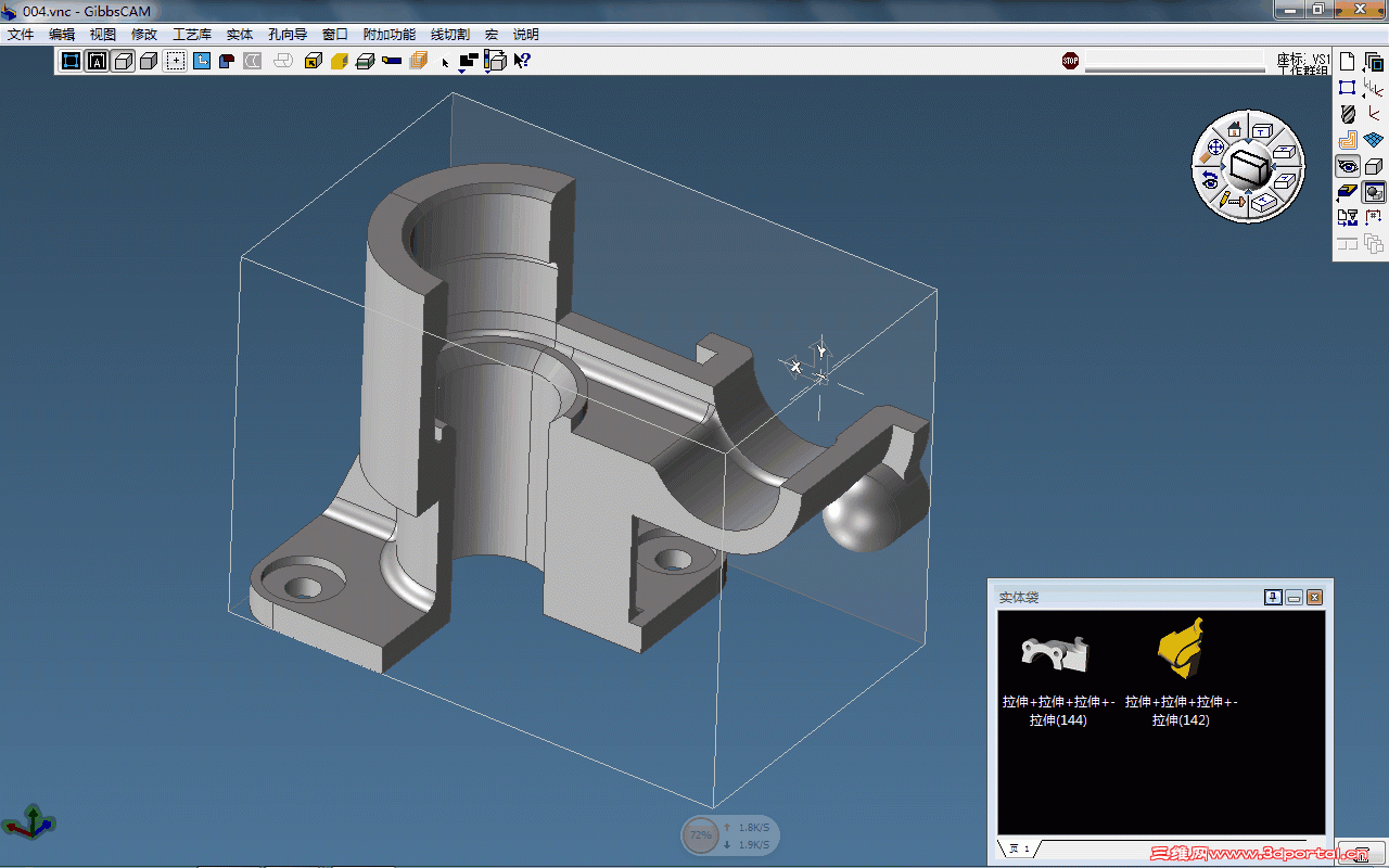

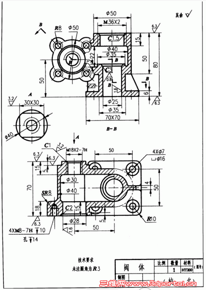

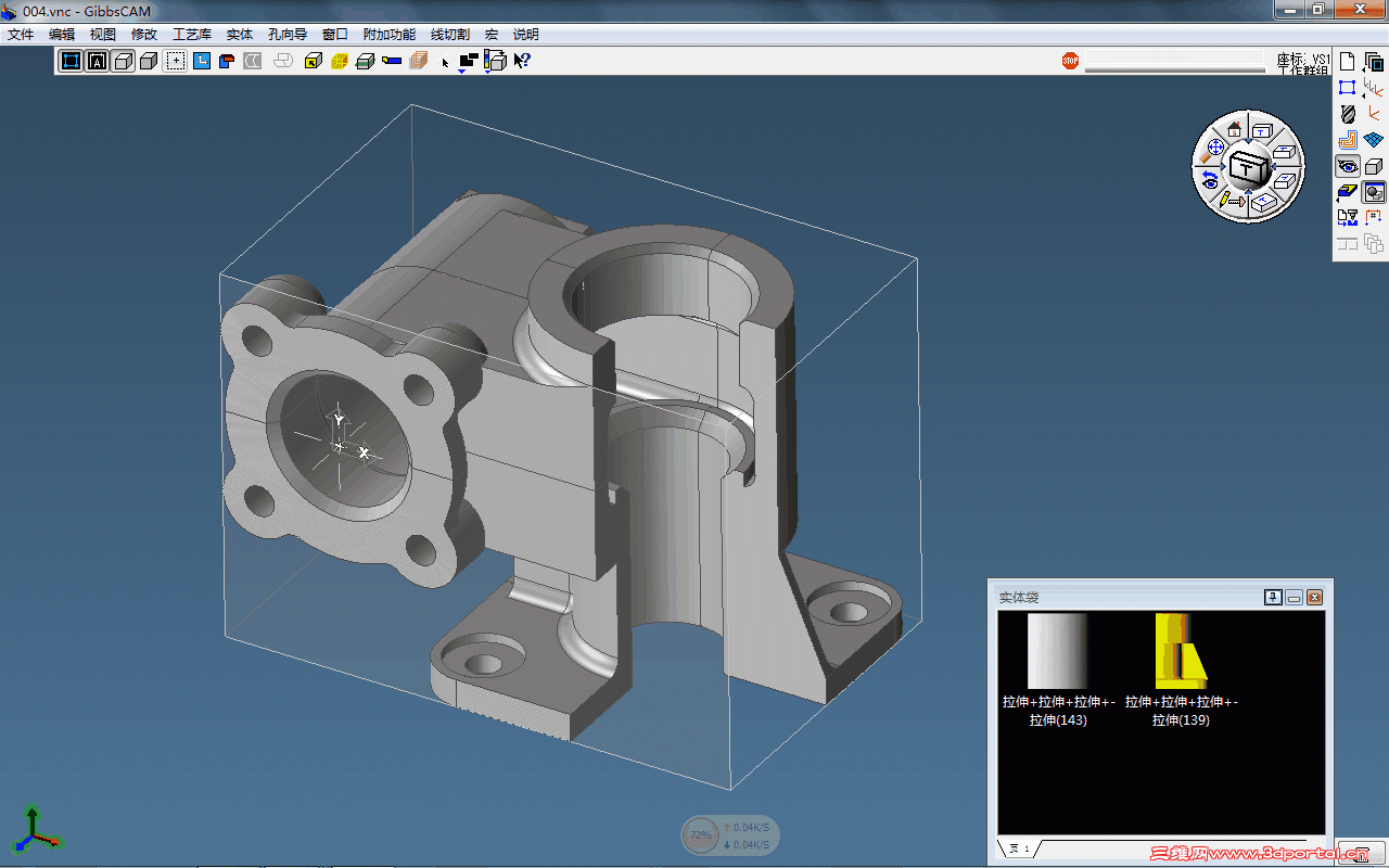

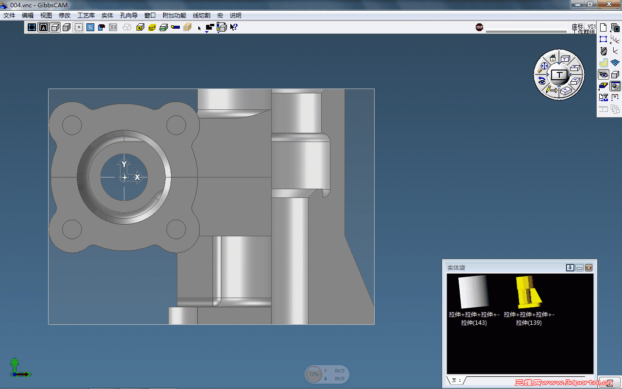

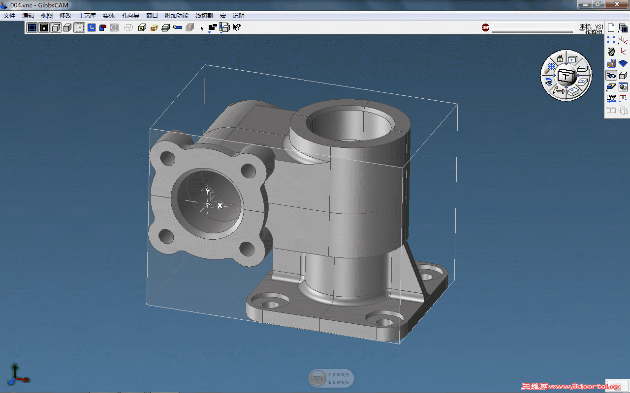

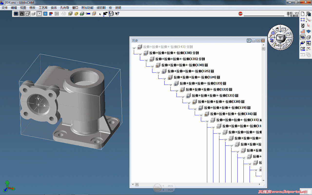

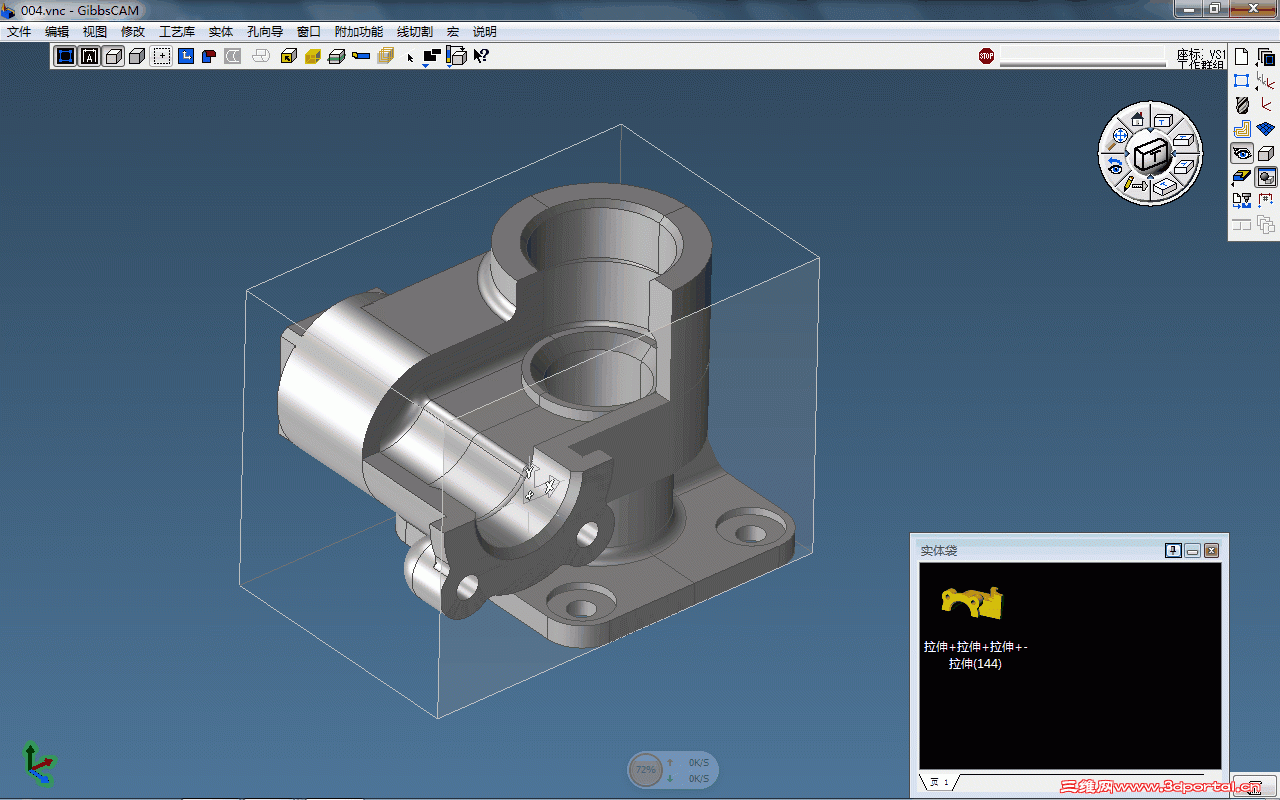

[原创] GibbsCAM纯手工复杂三位造型(附带练习图+造型)--004
发表于 2013-4-27 13:51:15 | 显示全部楼层 |阅读模式 来自: 中国山东青岛
(附带练习图+造型)--004 历史特征

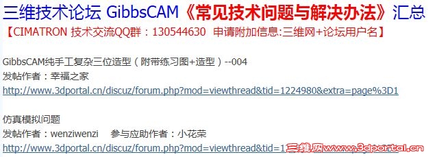

发帖主题已经登记到《GibbsCAM 资料汇总》,感谢你们的分享与讨论! F1 G* M0 K9 P% G/ o2 g
登记地址:http://www.3dportal.cn/discuz/vi ... &extra=page%3D10 _0 ]" ]' p  s0 P/ I; y, C" }
