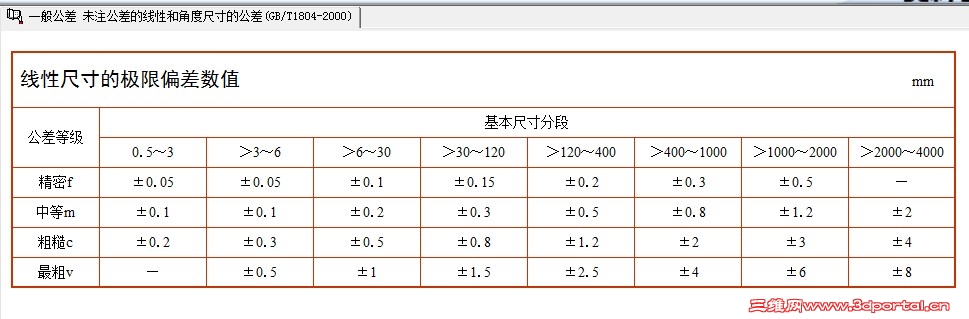

) o0 G7 t$ Y) b) V2 ]5 J* }在一根轴的外径上钻直径为12的孔,孔的中心到轴端面尺寸是300.5(属基本尺寸)请教各位,它的公差自由度是多少呢?
$ F8 Y: V7 O$ L! n' c) o2 Q, ]
发表于 2013-4-27 15:58:17 | 显示全部楼层 来自: 中国湖南岳阳
一般精度 ±0.5。

发表于 2013-4-30 08:55:29 | 显示全部楼层 来自: 中国辽宁大连
一般是8级精度
洪哥 + 2 感谢帮助
发表于 2013-4-30 09:07:33 | 显示全部楼层 来自: 中国广东韶关
trues2006 发表于 2013-4-30 08:55 static/image/common/back.gif
. U  ~6 S3 H0 p2 o一般是8级精度
- i  `0 p- Q* c/ C自由公差一般为IT12,8级精度必须给定
洪哥 + 2 感谢帮助
 楼主| 发表于 2013-5-2 07:35:58 | 显示全部楼层 来自: 中国江苏泰州
谢谢了,我现在这个尺寸使用的精度为IT14
发表于 2013-5-2 08:44:43 | 显示全部楼层 来自: 中国天津
没注公差的  一般是 按照IT8 加工
