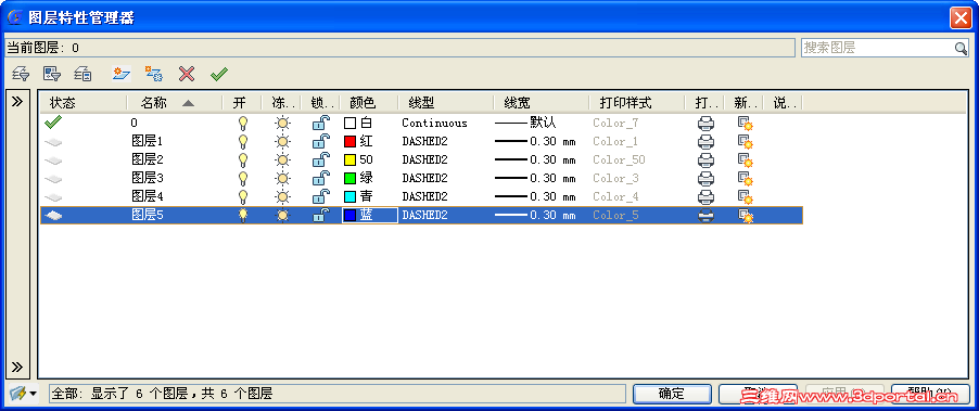

我们先对自己需要的图层、标注样式、文字样式等设置好。(图中只以图层为例,简单的新建了几个,大家可以根据自己的需要对其设置)
* B: D6 w, e/ f* e- ]单击“文件”——“另存为”——“指定保存路径”——选择(.DWS: v8 s: j6 ?, r0 O* S
# K/ V0 L, f% {* F
这样一个DWS文件就保存好了,当我们需要使用此文件时,只需在CAD中打开此文件,我们可以看到,在打开的新文件中,之前设置好的图层依然存在。

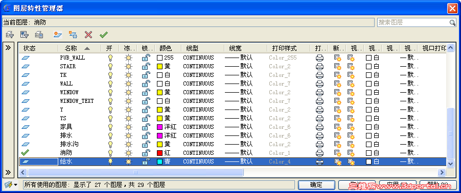

当我们打开一张外来图纸的时候,可以看到里面有很多图层。

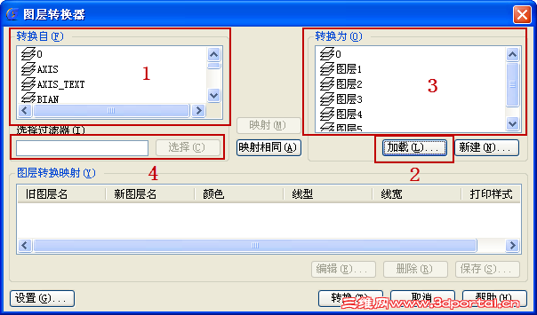

我们就要激活图层转换器来将这些图层转换为我们使用习惯和标准的图层:“格式”——“图层工具”——“图层转换器”
& y1 w: ]5 _" L" s- R9 _% n image008.png   b) a' A1 @7 ]1 e
(1)、激活图层转换器对话框后,左侧会出现当前图纸中所有的图层信息。
         (2)、单击“加载”选择.DWS的标准文件。
         (3)、在右侧的对话框中就会显示标准文件中的图层信息。
         (4)、可以使用“文字+通配符”对图纸中的图层进行筛选。
         (5)、如果确认同名图层内容基本相同,可以直接点“映射相同”按钮,这样同名图层就变成了樱色,进入下面的“图层转换映射”列表。大家也可以用CTRL或者SHIFT选择需要转换的图层,然后选择右侧框中的图层,单击“映射”,完成图层转换。

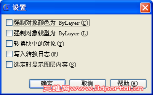

         (6)、点“设置”按钮,看看是否需要按照自己的需要设置,例如是否非要将对象属性转换为随层,是否转换块中对象等等。
" J; ]: p' j0 L( c. _9 M, O image010.png + f& {+ z6 X" d. ~5 [5 Z
(7)、一切设置好后,点“转换”按钮,就将当前图纸的图层及设置都按要求转换成了标准的图层设置。
