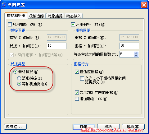

一、绘制等轴测图形的基本设置
1、工具——绘图设置——捕捉和栅格——捕捉类型——等轴测捕捉
+ N* k9 z7 f7 E. i image001.png 9 T5 P' {, ^) y" O
注:在绘制等轴测投影图时,必须将捕捉类型设置为等轴测捕捉。

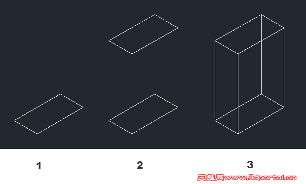

a、  在二维轴测图中,绘制长方形不能直接调用(REC)快捷命令,而需要使用正交或者相对坐标来绘制指定的长方形。然后将绘制好的长方形进行复制,从而绘制一个长方体。下面我们通过一个实例来直观的了解一下如何绘制一个长方体。例如我们要绘制一个长20,宽10,高30的一个长方体。
具体操作如下:
(1)、打开正交模式,激活直线命令,绘制长20,宽10的长方形。
(2)、切换到左视图中,激活复制命令,选中绘制好的长方形,指定基点,将图形向上复制30个单位。
(3)、激活直线命令,将长方形的四个角点一次连接,则一个长方体就绘制出来了。

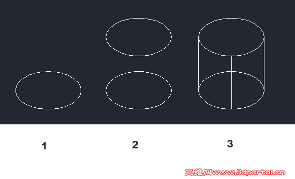

b、  在二维轴测图中,只能使用椭圆命令下的等轴测圆(I)来绘制指定的圆形。然后再将圆形复制,从而得到圆柱体。例如需要绘制一个半径为50,高为100的圆柱体。我们应该按照以下步骤:
(1)、激活椭圆命令——选择等轴测圆(I)——指定圆心——指定半径
(2)、切换到左视图,将绘制好的圆向上复制100个单位。
(3)、连接圆的三个象限点。
