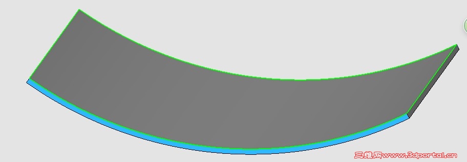

目前有付模具,由于每批料有点不一样,现在回弹不可控.哪位大侠能指点下!

忘记贴图了
发表于 2013-4-28 07:49:59 | 显示全部楼层 来自: 中国山东济南
大圆弧成型没法控制,除非零件允许加压弯方向的加强筋。

无加强筋,难控制的
