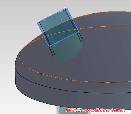

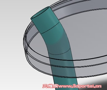

这是一个装配体上
+ ]/ T1 g/ e+ ~7 ]# w 2.jpg / k& f8 x! l$ `1 x
我想在这个盖打个孔,就是也管的孔,
7 O" m0 e2 Q2 k2 h7 _# y; U( y; ?有什么方法抽取管表面来个修剪。

首先你的管子要用3D草图绘画,然后在装配体力编辑你的盖子,然后引用管子的3D草图 以此为路径 扫描切除
 楼主| 发表于 2013-4-28 07:54:26 | 显示全部楼层 来自: 中国浙江台州
解决了!能不能不用草图,直接是面的
