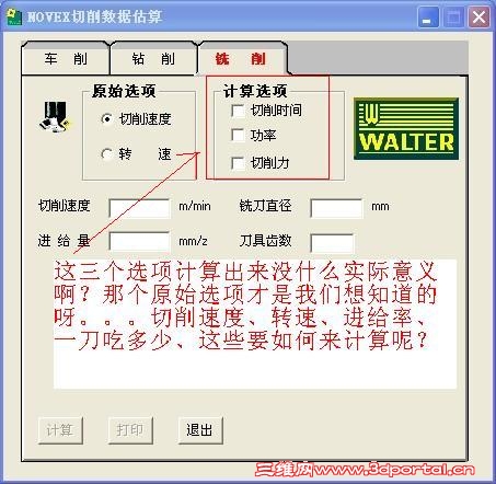

发表于 2013-5-3 13:03:16 | 显示全部楼层 来自: 中国福建厦门
! ~  b6 E9 `3 a. g# a5 c! C
传说MC 发表于 2013-4-27 22:18 http://www.3dportal.cn/discuz/static/image/common/back.gif9 z% a8 U0 g# E& y, N. e
试试这个。
5 Z6 D; S  a  J% i, B0 N9 @) _
( E/ j* X: R7 w, H& ? 未命名.jpg 请问下这个怎么用的啊    要计算什么?

 楼主| 发表于 2013-5-6 22:45:45 | 显示全部楼层 来自: 中国陕西西安
三维四轴工程师 发表于 2013-5-5 12:49 static/image/common/back.gif, {: c) U- n- d8 d+ B6 L
这个软件基体没有,针对不同材料,不同刀具,切削参数是可以计算的,刀具参数是有公式可询的。
- k+ x/ G- g  m3 z
什么是刀具参数公式

发表于 2013-9-15 18:17:43 | 显示全部楼层 来自: 中国湖北咸宁
不知这个软件好不好用
' p0 ]& j# H) Y5 Z8 u5 i5 X, u% Y  H5 q. q
发表于 2013-9-15 18:20:04 | 显示全部楼层 来自: 中国湖北咸宁
没什么用,要填的参数太多
