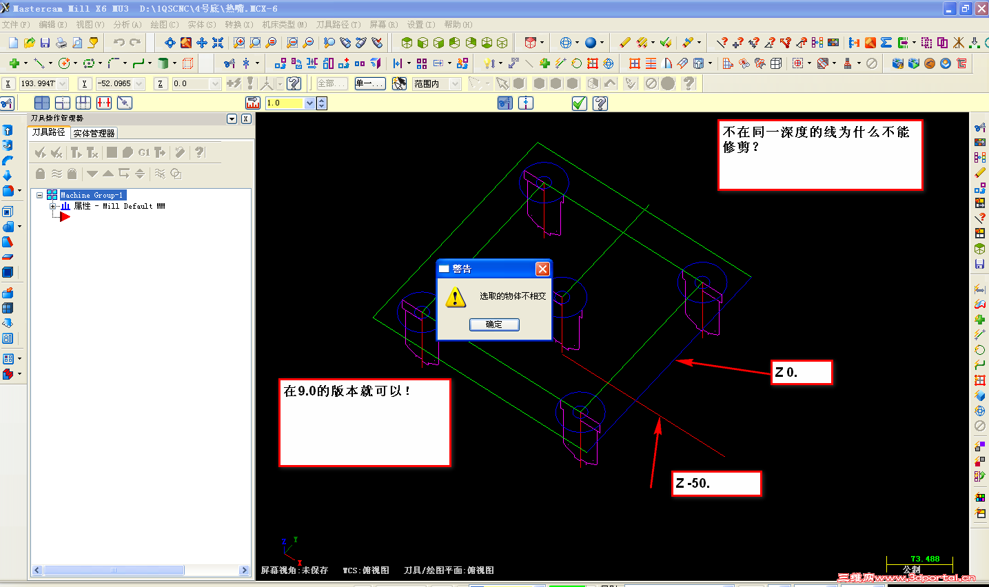

X以上的版本确实有不少优势,但有些细节操作,也确实不方便,这是第一个不在同一深度的不能修剪,提示不相交,而在9版的就可以,真是恼火!!
发表于 2013-4-27 21:30:46 | 显示全部楼层 来自: 中国广东东莞
将底栏的3D改成2D就可以了。
