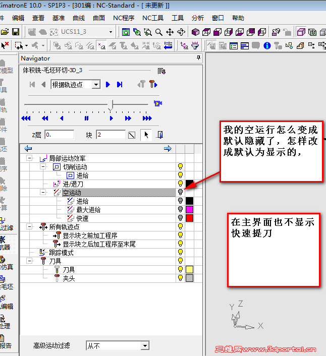

不在怎么算完程序后不显示快速提刀了,只有在导航器把灯打开才能看到,推出后又看不到了,每次都这样,怎样改!!谢谢

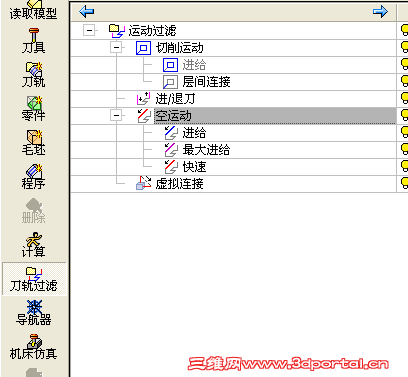

7 Y1 a6 }& S# R. `5 Y在刀轨里面打开

 楼主| 发表于 2013-4-29 20:53:52 | 显示全部楼层 来自: 中国山东烟台
好的,谢谢,这几天可把我给愁坏了,把菜单栏好一顿的翻也没找到原来在这了,呵呵

发表于 2013-4-29 22:24:55 | 显示全部楼层 来自: 中国北京
E10开始,刀轨过滤里面的设置会自动保存./ d2 d1 h, L/ m) V* F9 \

 楼主| 发表于 2013-4-30 20:06:13 | 显示全部楼层 来自: 中国山东烟台
80597690 发表于 2013-4-29 22:24 static/image/common/back.gif( Z; F: m/ K& ?6 V
$ l6 |2 u% d% w% l' s. z) F恩,现在知道 了,我就是打开了一些书中带的学习的程序,可能是设置的默认为隐藏,然后就在该不过来了,幸亏有朋友帮助,呵呵,初级水平请多关照!!谢谢。。
