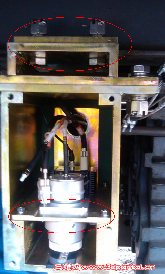

9 F, y: _0 N: G% t9 j*照相机安装在火车车头上,因为振动的产生,可能对相机的拍照效果有一定的影响,机械安装图如下图,请问大家怎么样做才能减缓振动对相机的影响?: f" }( c5 P) N5 Z$ n& |
0 k- G" C, S) j" g& P7 e
: r4 {- T+ J: }: [& {7 A$ z
' \( j1 @. z+ |8 i) M; |      架子上端被固定在火车的工型钢,下端红色部分是固定相机的板子,通过螺栓直接与支架连接。
5 S- j# _3 d" e0 ]4 f' b      我考虑的方案是直接在相机固定板下面加一层橡胶垫,缓冲振动的影响。但是振动是来源于支架与火车的连接处,除了加胶垫还有没有其他更好的办法?
5 _% F. X& X6 }5 Y2 {7 Y      麻烦大家给个建议。

从使用相机来说提高快门的速度很重要。
& Z6 y' Z$ K% h/ T$ s把相机安装在上、下都有弹性的支撑上好不好一些?

相机支架下加一吸振装置,下层用橡胶,中间玻璃纤维,上面压至一定密度的泡沫塑料,最后固定相机。

从保护相机的角度出发,当然是安装缓冲越软越好。) z; f+ J  @9 Z1 z# @( I4 E' o2 B
但从相机拍摄的角度说,当然是和机车紧密连接最好。; X4 D. p4 w. X7 g' F* B: o3 N9 {
有在行驶中车上拍摄经验的人都知道,把相机端在手里很难拍出好照片(缓冲太好),而把相机架在车窗边上就能拍的很清晰(没有缓冲)。
' ]5 {/ g8 n3 Q* b  x8 I* t+ z你想想吧!

有专门的缓冲垫片,外周一般方型法兰固定,中间安装孔。两者间缓冲橡胶连接,另外考虑安装件间的共振频段 要避开才好些。

做个方形架子固定相机,用8根弹簧拉住方形架子的8个角

找一个主动控制的稳定云台,在航空拍摄上用的,绝对没有问题。不过价格比较高。  a  f2 R' {+ y$ {
1 {* I. R& ]3 ~5 @- Q" F7 a
弹簧减振属于被动减振,要先摸清楚振动环境的频率特性;稳定云台属于主动减振。
8 h. R8 g8 }% U还有,要澄清一点,不是有弹簧或橡胶就能减振。
plc + 2 技术讨论

曾经见过液压或气动缓冲装置,装置的四个脚装有液压或气压缸,四个缸连通,我们是应用在减少普通震动,以便能准确测定样品的薄膜厚度,非常薄的厚度。不受震动的影响。希望对你有所启发。

泡在油里最好吧?

# h: d+ D! ]4 D航拍稳定平台参照这个页面。我也是在百度上随便搜到的。1 ^- a( z& j7 C1 q* E
, e% b: h$ J4 m2 P2 H% X% }
振动理论属于理论力学的动力学部分,建议好好看看。理解了理论就好实践。! C5 \5 W! C- [3 D1 G* |
有人说泡在油里,或说加橡胶垫,或说加弹簧,都是经验之谈,需要振动测试之后再加上理论计算来解释各种方法的优劣。" W4 R" P2 P) o6 \' B3 }& Y
