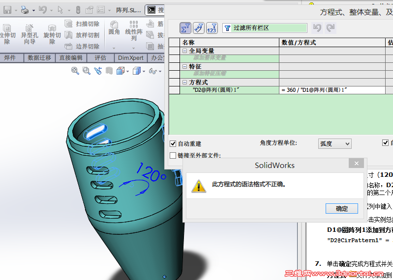

这是怎么回事儿?哪里出错了涅
这是怎么回事儿?哪里出错了涅
# w7 I' I. k1 S. f* {' F& D- u这是怎么回事儿?是sp3的bug吗?9 e, t8 A5 I! F, _1 J8 F7 a( _: C

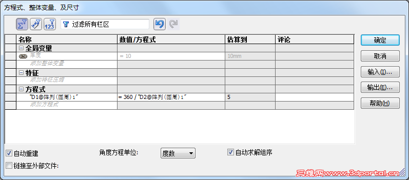

发表于 2013-4-28 13:46:55 | 显示全部楼层 来自: 中国北京
试了一下完全没问题

发表于 2013-4-29 12:19:39 | 显示全部楼层 来自: 中国四川德阳
大家仔细看,角度单位是度时,就对了,是弧度时给“360”就不对
发表于 2013-4-29 12:38:32 | 显示全部楼层 来自: 中国台湾
huwenliang 发表于 2013-4-29 12:19 static/image/common/back.gif) h: v1 U0 T! A4 e! z( s( e

0 T: J6 u0 u) R9 \  j3 Q是的,五一重装了系统,重新安装后一切正常了
