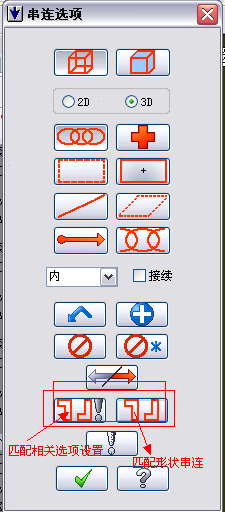

[求助] mastercam 怎么快速选择相同形状的串联?
发表于 2013-4-28 15:39:03 | 显示全部楼层 |阅读模式 来自: 中国江苏苏州
mastercam 怎么快速选择相同形状的串联?- _* ~7 i' i  D2 {; B4 e. l* ~: {7 _
+ ]4 `* q9 i2 Q4 o5 `3 n. c
比如一块板上有300个形状相同的槽
! _; s7 ]$ c8 B6 F# @; y; J' [8 P3 x8 d2 }: C
求高手大侠们赐教!

完全一樣的話....選第一個槽後....對話框有個 x4-2.PNG ...........點它....一鍵全選

) r. J+ w) x" G: t, z# Y" s- w这个功能好像从X4还是X5就开始提供了7 d1 p3 E7 x: O8 r# m; S
只是一直 没人留意而已.

  W, N2 r; j8 J. f$ f& Z6 q- \请赐教,试了多次选不中啊
发表于 2013-4-29 13:24:52 | 显示全部楼层 来自: 中国广东东莞
lfygif004 发表于 2013-4-29 12:39 static/image/common/back.gif3 m: i4 d8 g# Z" o0 k0 N
请赐教,试了多次选不中啊
" D1 M- R; t1 c) n; q1 P4 \. s6 s首先选择一个串连,再按匹配的形状。相同的会自动 选择。也可以进入设置选择形状大小或颜色之类的选择。
