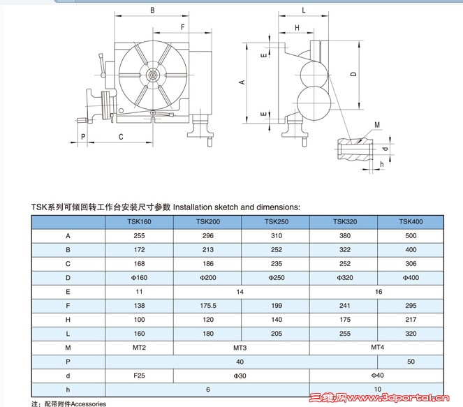

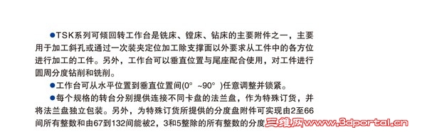

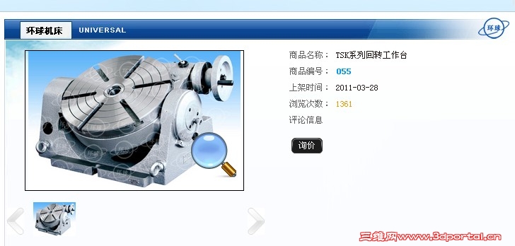

! M" D+ m. j9 E0 L: ?3 [前几天看了北京机床展看到的东西,现上他公司网站把资料剪下来发给大家。这个玩意可以调两个角度,装在摇臂钻床上就可以轻松钻斜孔,三维角度的斜孔也可以钻。也可以看看这个网站,非广告。http://www.**************

不错的好东西,确实方便,就是不知道价格怎样.
 楼主| 发表于 2013-5-6 08:16:58 | 显示全部楼层 来自: 中国重庆
我公司准备买一台,250的要4K6,不便宜
