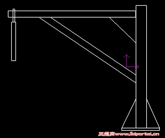

有10公斤的吊装物体,可以5度左右幅度摆动,悬臂长度大于1500,要求在10级风力下不能晃动,设计什么样的机架最精简?大家说说!

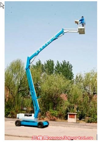

吊装物体为圆柱形,直径60,长度1米左右,大家看看我的方案行不行,初步选用悬臂结构,立柱采用80方管,横梁及斜撑采用60方管,横梁和立柱加三角板焊接,另外楼上说的升降平台是不是指的图示的东东?

发表于 2013-5-4 01:48:56 | 显示全部楼层 来自: 美国
即使是平台也受不了10级风,我们做吊臂车,升起来不要说10级风了,6级以上就晃起来了。
; }8 [( k4 ~3 d; \1 C9 w* K4 x这个国标里应该有规定的,找不到的话去看看三一重工的混凝土泵车的操作说明书,上面应当有操作指引的
