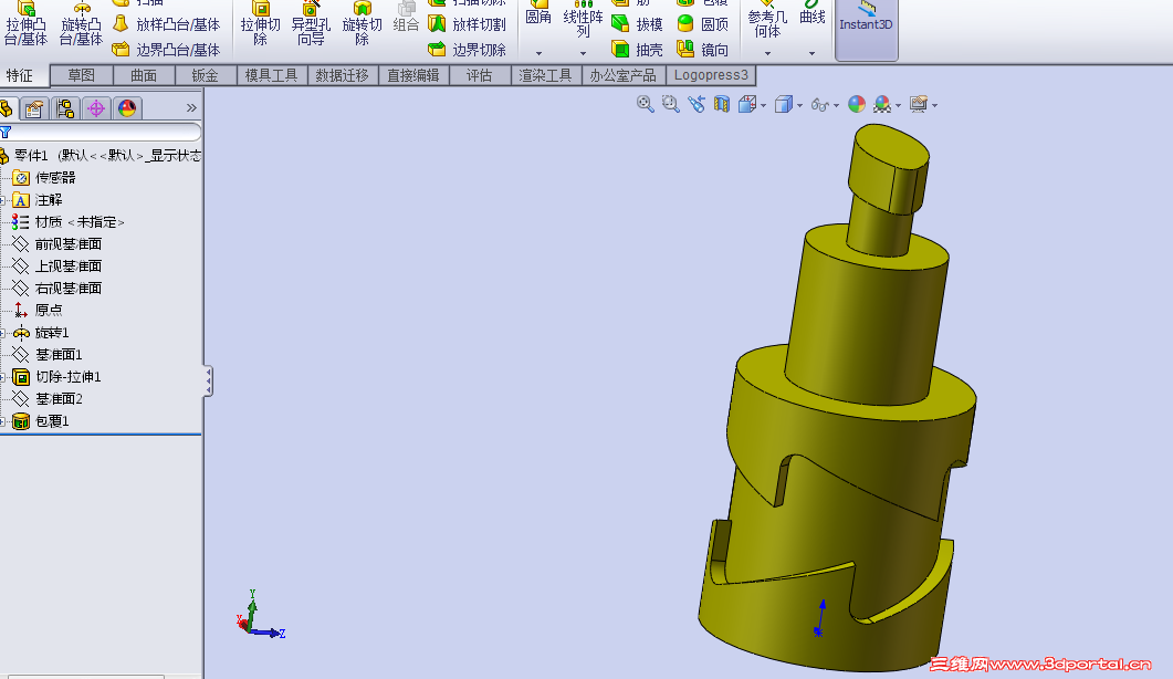

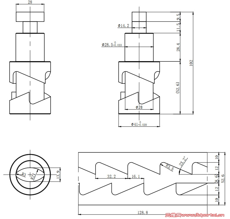

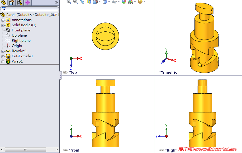

看这个零件3d图怎么画

包覆或者包覆-蚀刻+直纹曲面,把二维图传上来,网友可以帮你生成

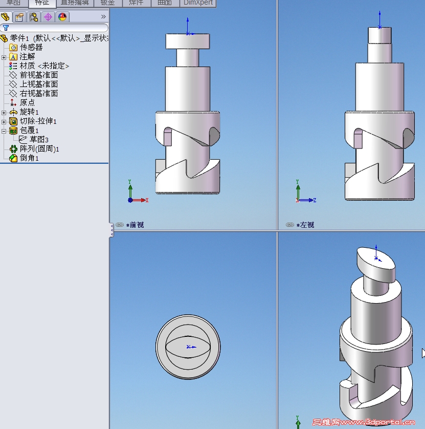

用包裹和圆周阵列做,用一次包裹未成功。做了上下一牙包裹特征,后圆周4等分陈列。
2 H+ d9 d& B" L! Z  O* n源文件2011版
- [$ u9 [; K# O& c 零件1.rar (197.96 KB, 下载次数: 40)
发表于 2013-4-29 09:52:38 | 显示全部楼层 来自: 中国广东东莞
是不是这樣

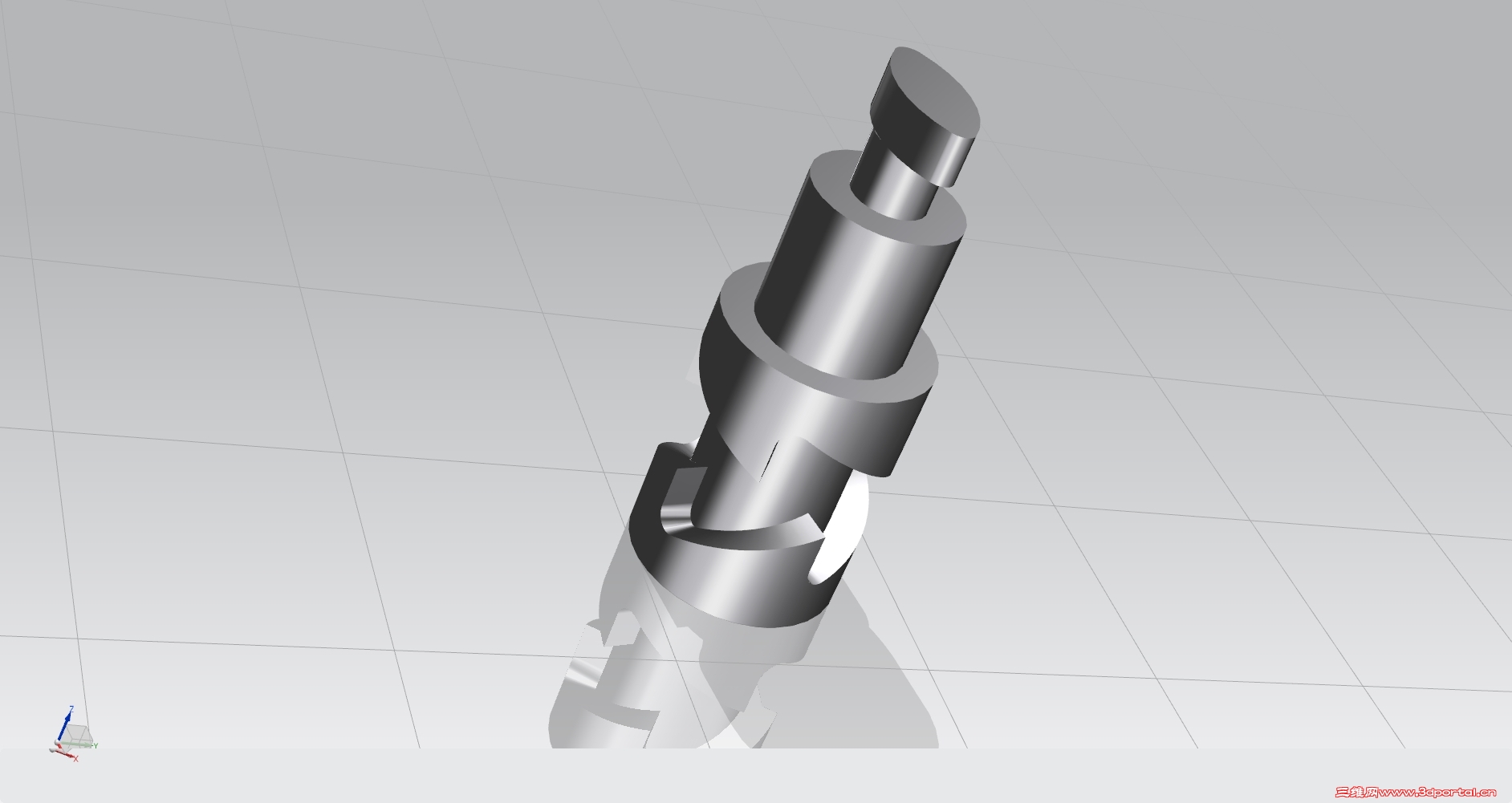

发表于 2013-4-29 11:27:10 | 显示全部楼层 来自: 中国江苏泰州
用曲线缠绕就可以画出

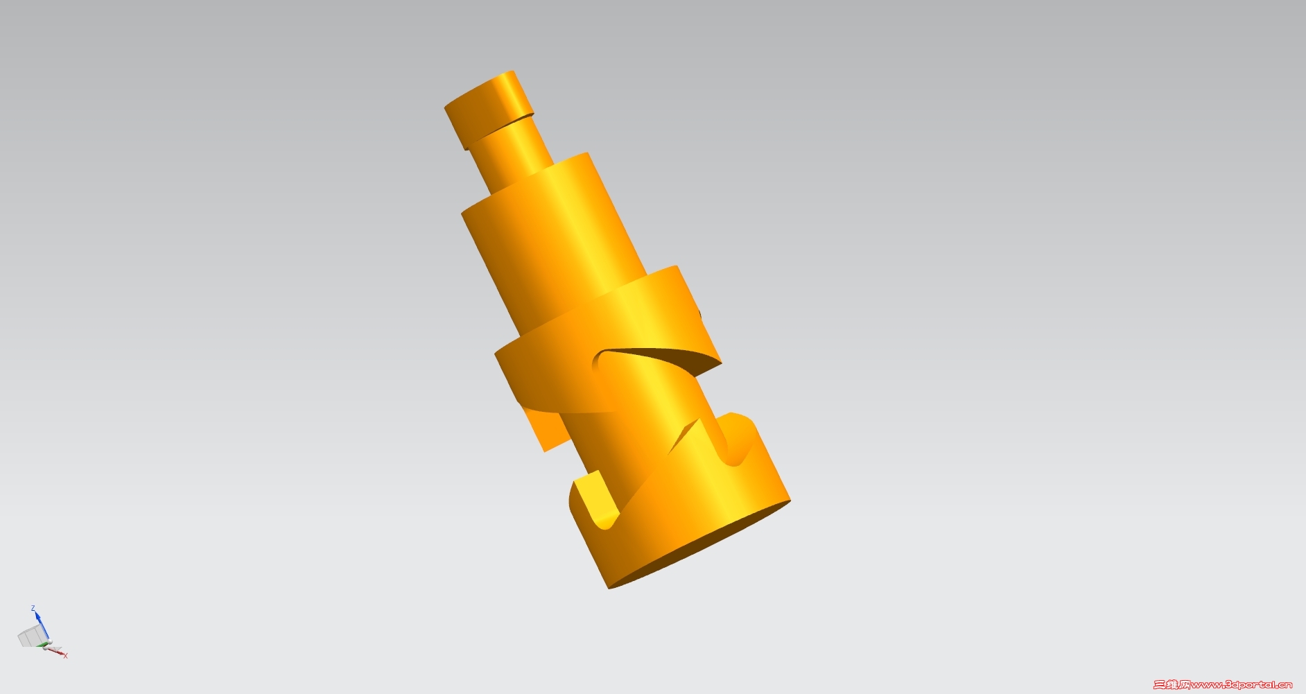

发表于 2013-4-29 12:13:40 | 显示全部楼层 来自: 中国江苏泰州
是这样的吗?# r0 p5 T/ B( c. P$ _

( Q$ `3 @4 e. M
在UG里,插入里的来自曲线集的曲线里的缠绕/展开曲线命令!
发表于 2013-4-29 12:19:46 | 显示全部楼层 来自: 中国台湾
qiminger 发表于 2013-4-29 09:46 static/image/common/back.gif
5 E" }1 s. g- l用包裹和圆周阵列做,用一次包裹未成功。做了上下一牙包裹特征,后圆周4等分陈列。
: K: Q1 p- N( W; V' ]1 M) X源文件2011版
0 t8 r1 @, _  H  d7 R5 ~圖紙中很多尺寸是多餘的。前輩未能一次包覆應該是周長設置的小問題而已。
, C2 X2 g/ N) @6 Z& ]附上參考文件。 Part4.rar (34.27 KB, 下载次数: 33)
发表于 2013-4-29 13:43:47 | 显示全部楼层 来自: 中国辽宁沈阳
gt.adan 发表于 2013-4-29 12:19 static/image/common/back.gif- R* U. M# B) X6 ]
) L3 Z6 y) O9 U) t7 j& v9 y附上參考文件。  請自行解除壓 ...
4 B/ v0 V. G& u% j
谢谢了,看了你的源文件,重新做成功了。以后不要喊前辈,不敢当,不要客气。

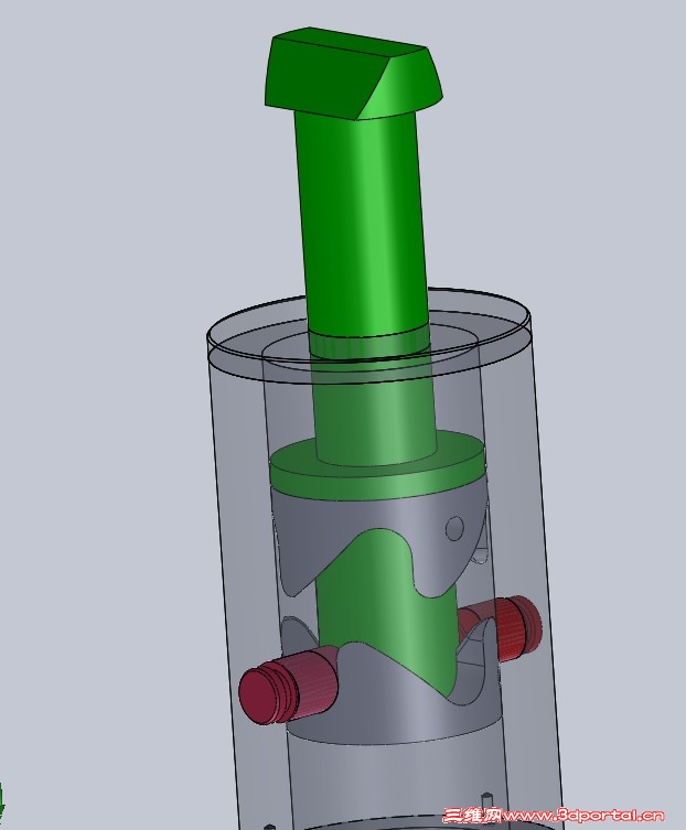

发表于 2013-4-29 16:30:09 | 显示全部楼层 来自: 中国四川德阳
楼主说的是这个开闭器吧,我看了几位大侠的图,要是用包覆命令做出来的零件,是不能安装中间的导向棒的。
* U9 P. N5 ~/ Z% g8 l1 {7 e4 V7 p 开闭器.jpg 4 V- h% \. N: I4 P
发表于 2013-4-29 17:24:46 | 显示全部楼层 来自: 中国河南漯河
日月之光 发表于 2013-4-29 16:30 static/image/common/back.gif$ e5 J' x+ |7 c& S$ {3 {
: |- f' R  k0 {5 L ...
3 I$ L- U8 F' C: p0 z
不能装配,如果是因为分度误差就上下分开成型,四分之一包覆后圆周阵列加修补.如果是等宽原因可以包覆-刻画再实体扫描切除,
