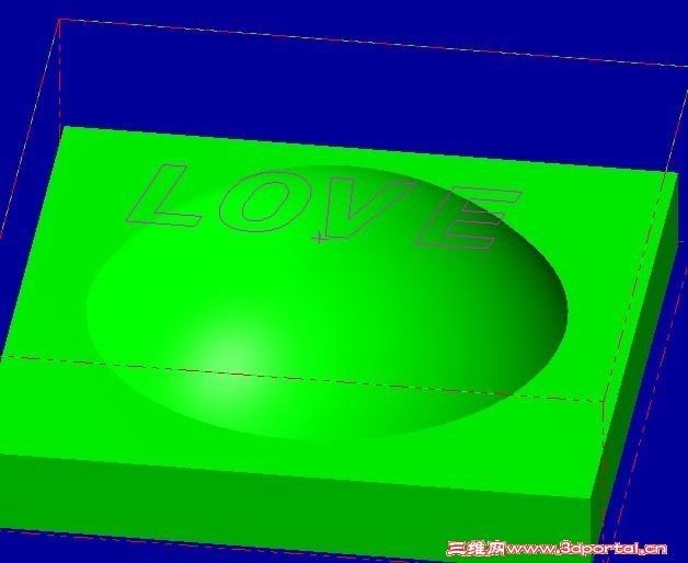

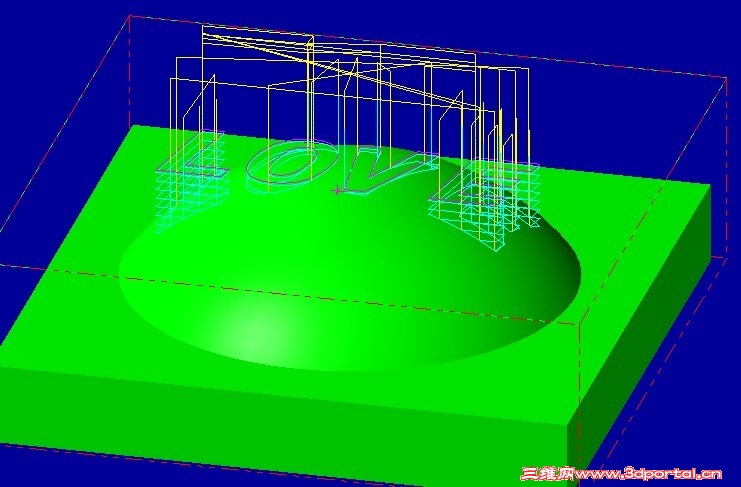

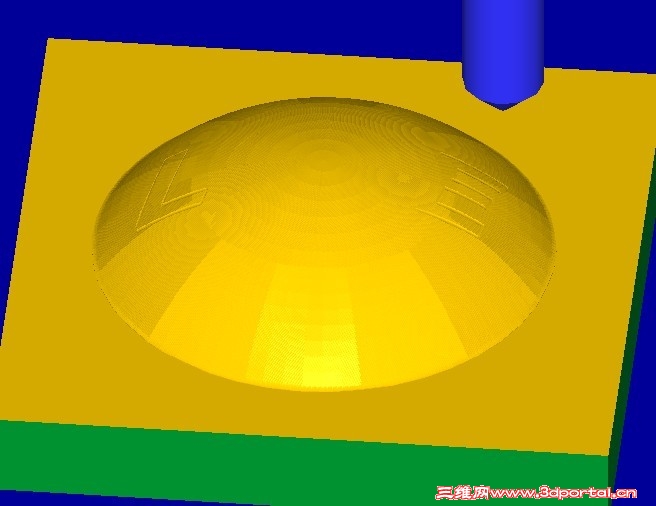

# Q5 {. s/ k+ n) J如图所示:我用曲面投影加工几个英文字,可怎么只刻出来了两个字,另外两个没加工出来?我在铣削这个球面的时候加工余量设置为0,也就是全部加工到位了,请问是哪里有问题,菜鸟请教大家了。
发表于 2013-4-29 09:37:35 | 显示全部楼层 来自: 中国广东东莞
上图看看.是否方法或参数设置错误
发表于 2013-4-29 10:29:32 | 显示全部楼层 来自: 中国江苏盐城
z 负余量你的深度

3#楼的哥们的办法可以解决,谢谢了。
