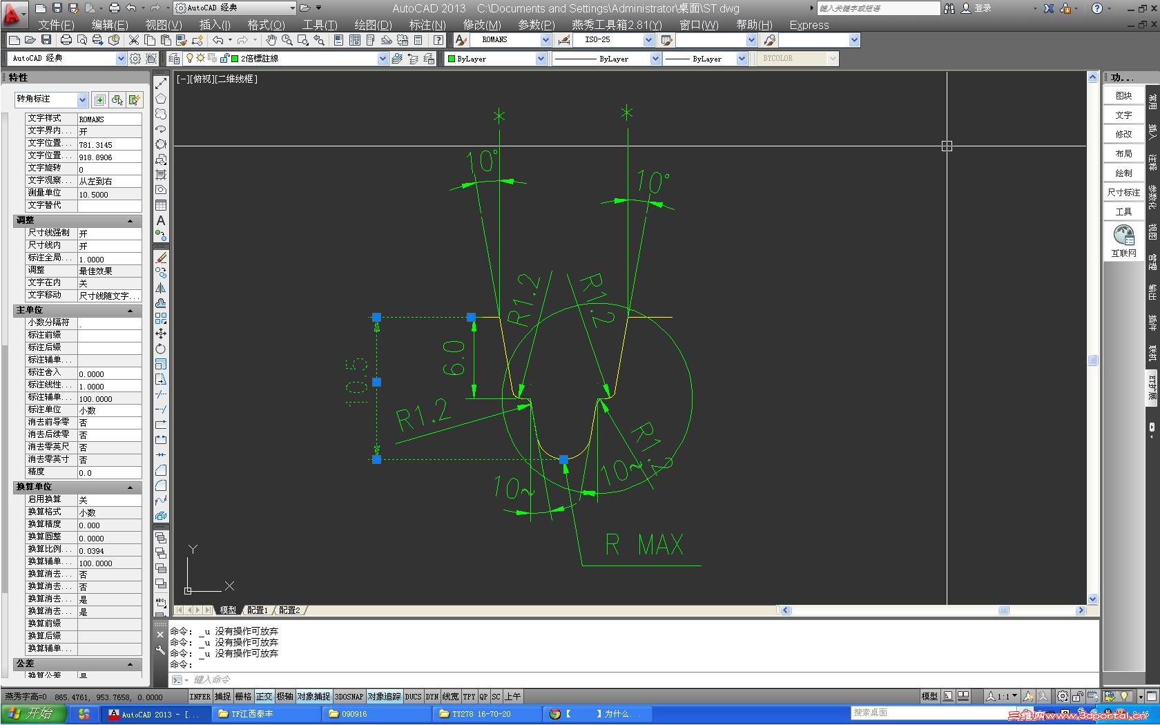

为什么别人发来的CAD里面有几个尺寸,不能动,动了,尺寸就变成2倍了" v; m, e5 I0 q+ R" @
一直搞不明白是怎么回事,详见附件!求解6 b8 Z( |! K  u. w  t

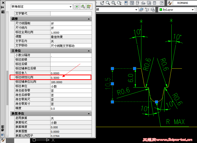

本帖最后由 smartlz 于 2013-4-29 09:27 编辑 % ]( h6 ^) c8 ~+ i$ y% k( Z7 |/ Y
  S; \3 y% h2 V+ y& V% I因为图中设置了线性标注比例为0.5,也就是说实际长度为2,标注出来只有1.其他尺寸不受影响。5 z" S, B0 L8 m
 楼主| 发表于 2013-4-29 09:50:14 | 显示全部楼层 来自: 中国江苏常州
smartlz 发表于 2013-4-29 09:26 static/image/common/back.gif3 i* k7 m: a& W9 i7 ^- I
# C4 f# ^) N( i) k9 q) {# ]! P0 [  e: T我这里看到的是1啊
& w# J* f5 @3 h+ U. D" i/ Q奇怪的* k5 V* G0 u9 m
1.JPG - T# |( E& q& r
所以动一下,就变成2倍尺寸了! T- b& s7 |+ o* b
除非我先改下为0.5,动一下才不改变尺寸
发表于 2013-4-29 13:39:56 | 显示全部楼层 来自: 中国广东深圳
查查 标注样式 IS0-25 里的设定,最好是打新档案后,将里面的 IS0-25 改名,然后插入 别人发来的CAD ,这样就不会因为 标注样式 名称重复而产生困扰。
发表于 2016-2-3 18:56:32 来自手机 | 显示全部楼层 来自: 中国江苏
有标注比例,动了当然变了
发表于 2016-2-11 15:18:03 | 显示全部楼层 来自: 中国吉林长春
那几个尺寸标注比例是1:2
