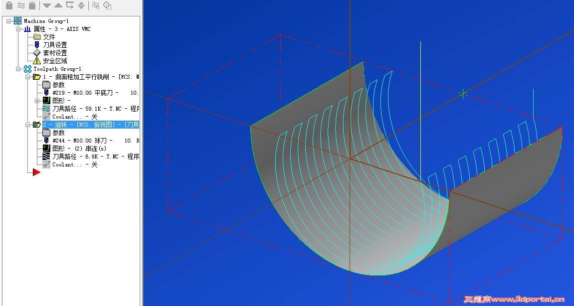

发表于 2013-5-1 11:29:14 | 显示全部楼层 来自: 中国上海
这个图形还用曲面刀路,2D线框刀路 旋转就行了,
 楼主| 发表于 2013-5-1 11:46:48 | 显示全部楼层 来自: 中国台湾
路过不买 发表于 2013-5-1 11:29 static/image/common/back.gif4 d" @- O' u1 P  Y/ ~$ [) v& _
) l  o9 Q- ?4 g& k7 U2 R路过不买版主,你好:
& N# ~* ?: r9 D& V( N; ~版主的意思是把工件翻转90度,画2D线框刀路 旋转圆的加工吗??因为机台只有3轴,刀具不够长,所以只能用Z轴来三维来加工。
$ l% I+ c+ y5 [5 o" V

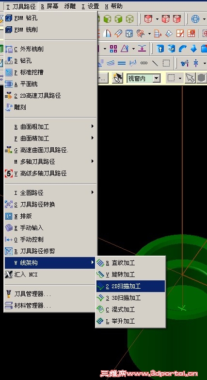

发表于 2013-5-1 19:28:20 | 显示全部楼层 来自: 中国福建泉州

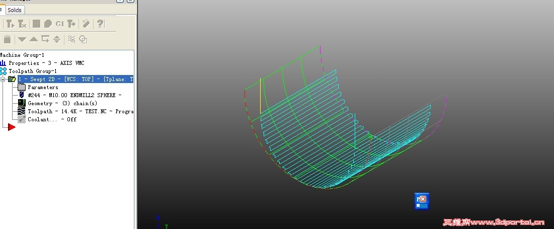

也可以来个2D扫描加工

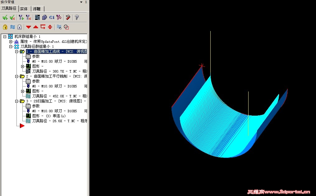

发表于 2013-5-2 13:36:02 | 显示全部楼层 来自: 中国浙江宁波

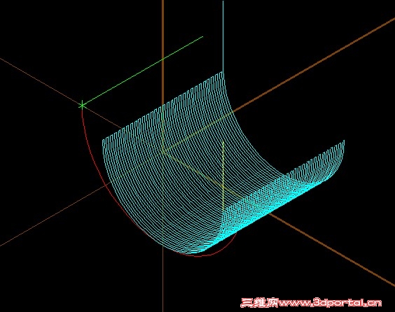

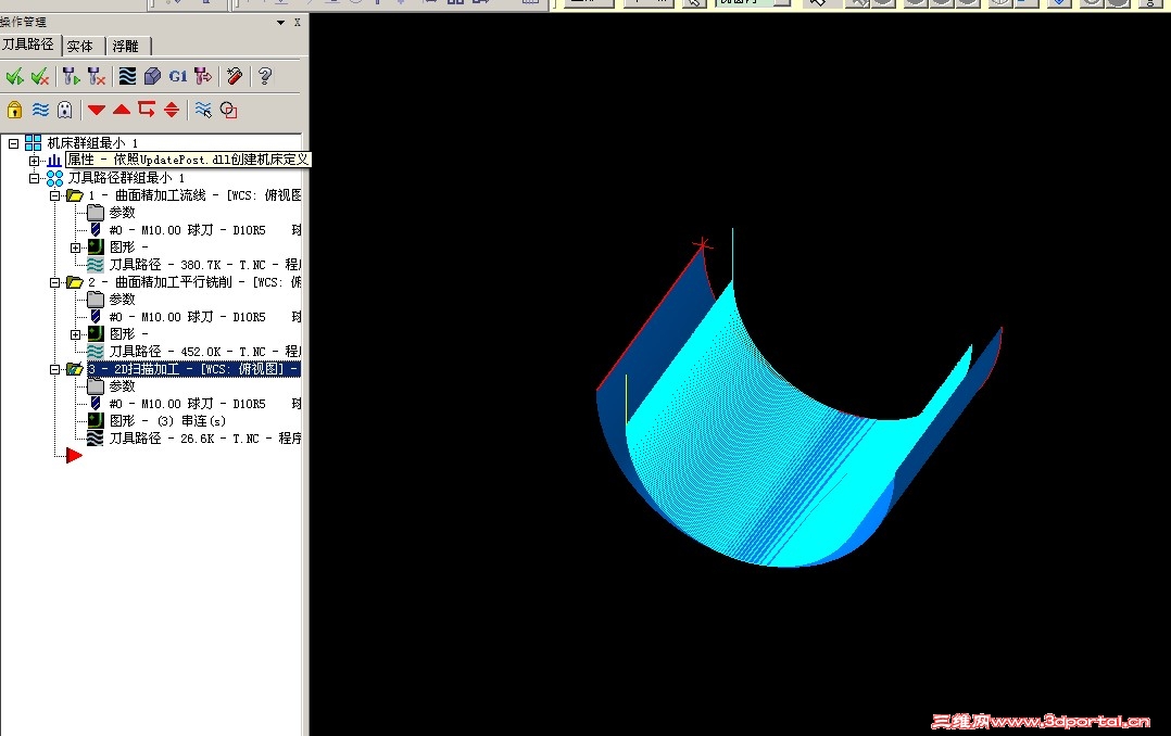

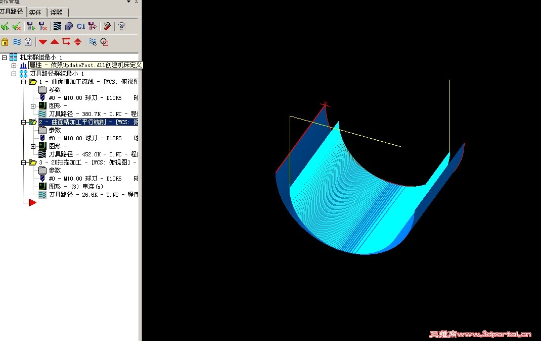

1.jpg [  T% Z0 U( Y; B% |) A2 P8 D& `
, `0 y. j/ C# |* G# O* {' | 2.jpg
# u" r: D- f& y, t 3.jpg & @7 C- ]& V4 r0 k
7 d8 ~* E2 A* e3 `4 I
4.zip (118.62 KB, 下载次数: 9)
发表于 2013-5-3 08:51:28 | 显示全部楼层 来自: 中国浙江宁波
QQ截图20130503085034.jpg 在这里% a3 O7 y1 _, i- A9 p, @

发表于 2013-6-28 17:55:53 | 显示全部楼层 来自: 中国广东东莞
你哪是粗加工的.很多刀路都可以光刀啊.
TEST=Mastercam X5mu1多种光刀方法.rar
304.18 KB, 下载次数: 9

/ ?2 }( L; J0 u& t版大,你这个2D刀路是怎么旋转出来的啊,第一次见到,真牛

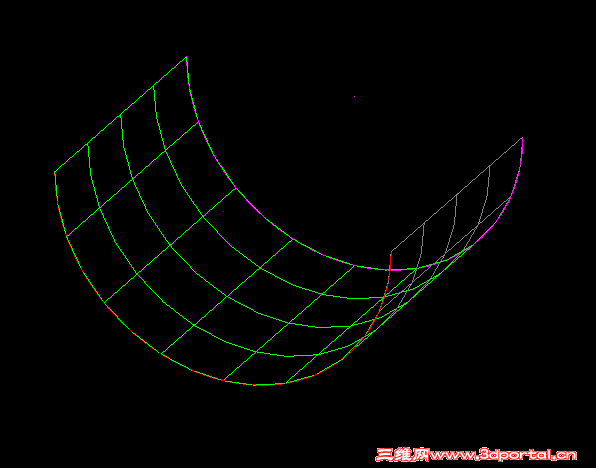

发表于 2013-6-29 10:48:57 | 显示全部楼层 来自: 中国台湾
两条线即可
发表于 2013-6-29 14:33:26 | 显示全部楼层 来自: 中国上海
用线架最快捷
