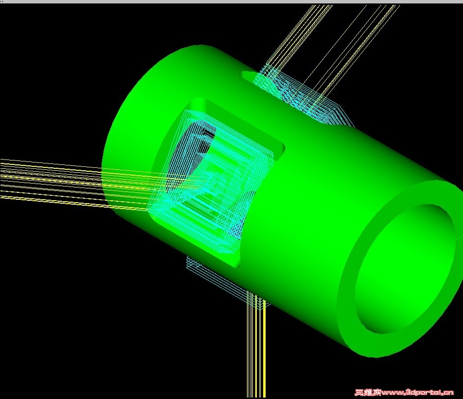

[求助] 挖槽粗加工怎么出来的G1,走出来的直线速度是G0速度呀?
发表于 2013-4-29 11:36:58 | 显示全部楼层 |阅读模式 来自: 中国河南济源
上机程序一走,明明是GI,到是走轮廓直线的时候,速度是GO,机子都在颤,挖槽粗加工的这个F500怎么有的控制不了?

发表于 2013-4-29 18:04:50 | 显示全部楼层 来自: 中国四川成都
按到空运行,或者试运行了吧

和机床没有关系,仿真的时候就可以看出来,

仿真完全没有问题~~~1 I3 U- ]3 K% d& |: A- ]
你的设置的下刀点是增量坐标2.在增量2以上的是G0,有何问题?

程序里显示的是G1,走X两边的直线的速度很快,一直到最底下,

要是机床可以把G1F500走成G0速度,那你可以叫厂家维修了

9 C+ U7 {# b4 {# k这是软件里的问题,不信你可以出个程序在机器上走走,

直接用你的源文件出了程序,完全没问题,
