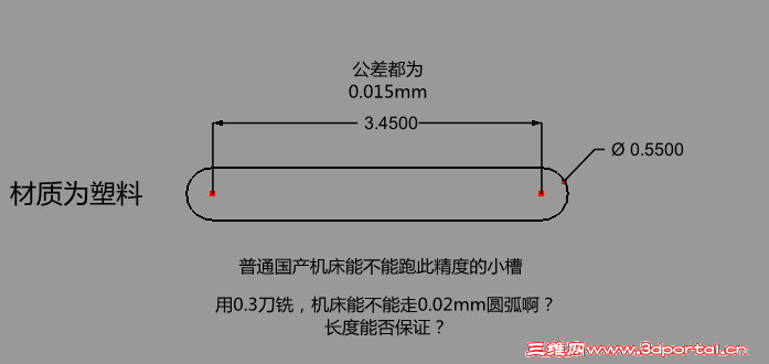

有经验的师傅帮忙看看9 V$ q8 d- J4 e9 F
7 P" K  K0 ^4 \9 c$ N
怎么解决?

没有干过这么小的
发表于 2013-5-1 12:53:04 | 显示全部楼层 来自: 中国广东惠州
批量还是样件啊
发表于 2013-5-1 12:56:46 | 显示全部楼层 来自: 中国浙江杭州
塑料件此公差恐怕。。。。。。。
发表于 2013-5-1 13:02:38 | 显示全部楼层 来自: 中国重庆
没见过走。02圆弧的,一般机床圆弧公差设置 。05
发表于 2013-5-1 13:27:52 | 显示全部楼层 来自: 中国江苏无锡
难,塑料变形都不止这么大
发表于 2013-5-3 21:26:54 | 显示全部楼层 来自: 中国河北衡水
公差不好保,想别的招试试,冲呢?
