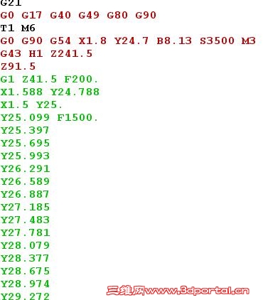

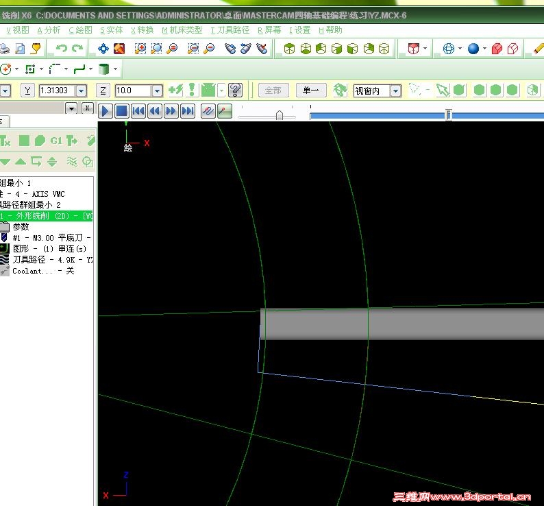

小弟我刚学四轴,很多不懂地方。我做的一个图,简单的加工一个有斜度槽,但是路径模拟好像过切,请老大们解释一下。我设置的机床旋转轴是Y+* H7 D( S0 }( J2 O

你这个图不适合用替换轴方式来做,我使用沿面五轴做了一个刀路,供你参考使用。

谢谢路过不买大哥,可以把你后处理出来的程序给我看看吗,我感觉我出来的程序有问题,不知道是不是后处理文件的问题,谢谢了!

5 x# `: Z& r( H5 kY值不停地断续的移动!
