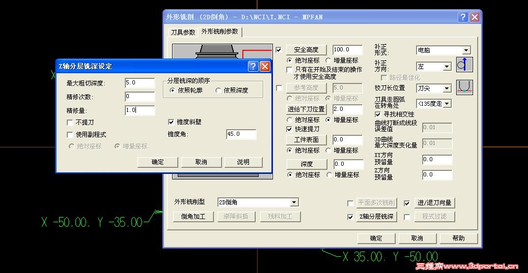

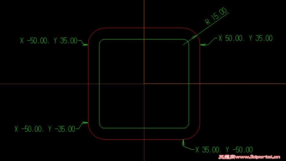

各位师傅我想问一下Mastercam9.1中倒角刀倒45度角做分层铣削后处理程序与理论数值不相符啊?例如倒角刀小端直径为2mm大端直径24mm,锥度角45°,铣10*45度倒角,分2层铣削。45°倒角刀的偏移值理论上讲应该是:倒角刀小端半径+下刀深度数值2 U) e8 [) S2 V  M$ Z
下面是Mastercam后处理的程序,为什么后处理的程序与理论数值不相符?( X( q/ q9 b- }. c  B/ _" G0 m

以下图片是倒角刀的参数设置

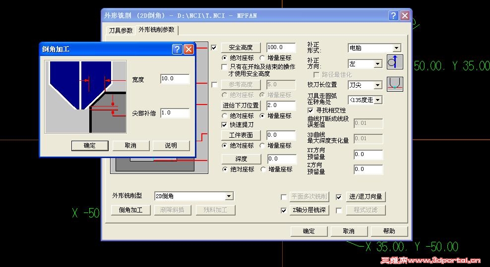

那肯定会跟你所要的理论值要差1mm,楼主好好想想,看盾你所设定的尖部补偿加上去就是你现在程序的数值了

$ o' k" V  W( `5 {. o2 m朋友帮忙看一下这个是我把分层铣深关掉,走一刀的程序,其它设置都没变。其结果与理论数值就相同5 c, Z  y! _% `/ [: i7 V% [, x1 {

最终的深度是 宽度+刀尖补偿, 10+1=11   ,因此,你的程序是对的
发表于 2013-5-2 22:21:15 | 显示全部楼层 来自: 中国江苏南京
小端刀具半径的数值对XY数值有效,对Z无效

朋友们,现在的问题是在深度方向走一刀没有疑问,而分层铣深走两刀其后处理的程序数值与实际理论数值对不上。
