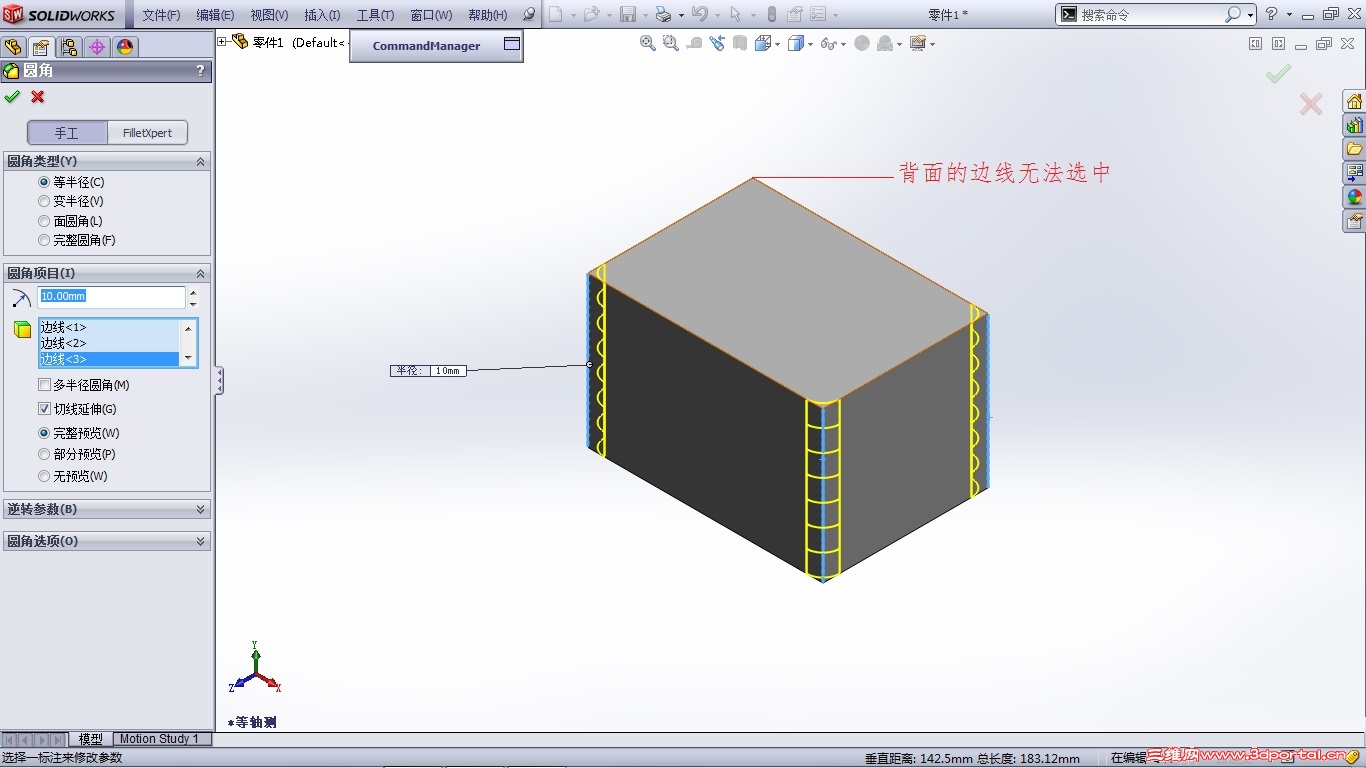

发表于 2013-4-29 21:48:17 | 显示全部楼层 |阅读模式 来自: 中国天津
原来可以在实体正面用鼠标选择实体背面的边线,现在不行了,请问应在那里设置?

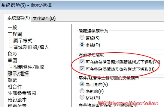

发表于 2013-4-29 22:39:56 | 显示全部楼层 来自: 中国广东深圳
右鍵,選擇其它即可,多試試吧
发表于 2013-4-29 23:00:40 | 显示全部楼层 来自: 中国台湾
這個有時候會自己關閉..不知為啥..
+ x. S0 C6 x; H7 z不過大都是因為開舊檔案的關係..
1 |# d6 B7 x1 c) \5 |! u. U6 r# v  q9 A
/ w' j/ P: B/ A5 _. B- S 未命名-1.jpg
( a7 Z* }- D) G/ {& p
5 z6 W6 {' _, S1 d
 楼主| 发表于 2013-4-29 23:28:20 | 显示全部楼层 来自: 中国天津
這個有時候會自己關閉..不知為啥..
: l+ ^) x* A: K: r# _; s8 ~- t* C) d3 A/ P5 b1 ~不過大都是因為開舊檔案的關係..- I; e7 a* M# S+ d2 Y! z5 n
其实三楼的方法我已试过,只是在不进行特征操作时可以选择,即鼠标一靠近后面边线即可高亮显示,但如倒圆角时却不起作用,但以前却是正常的,不知是何原因?

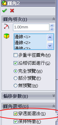

发表于 2013-4-30 08:59:18 | 显示全部楼层 来自: 中国台湾
還有這裡..
" r4 p7 }3 p2 {: t

 楼主| 发表于 2013-4-30 11:43:39 | 显示全部楼层 来自: 中国天津
按6楼的方法解决了,虽然用旋转的方法也可选择,但使用起来不方便,还要多增加一项操作。
