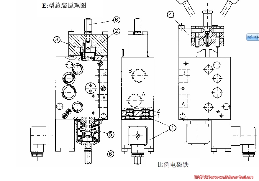

是这样的一个哈威的PSV(具体型号不知道)和负载敏感泵配合使用的比例多路阀,现在现场打电话告诉我说是其中有一列不管给多大的电压,阀的开度就那么大,这个开度是通过手柄看出来的,给同样的电压,其他列的开度一致明显比这列开的大,现场倒了一下电磁阀插头还是这样,这是一个刚调试的设备,手动搬那个推杆阀芯也可以再开大,现场的电气工程师可以排除不是电气的毛病,怀疑是液压的毛病,我这两天要去现场解决这个问题,心里没底,请高手给我一些建议,我自己初步怀疑是不是多路阀主阀的先导阀是不是卡了,那个先导阀不知道是不是比例减压阀?装在什么位置?怎么拆?具体到底是什原因请达人们给我指点一下,多谢,特别着急。

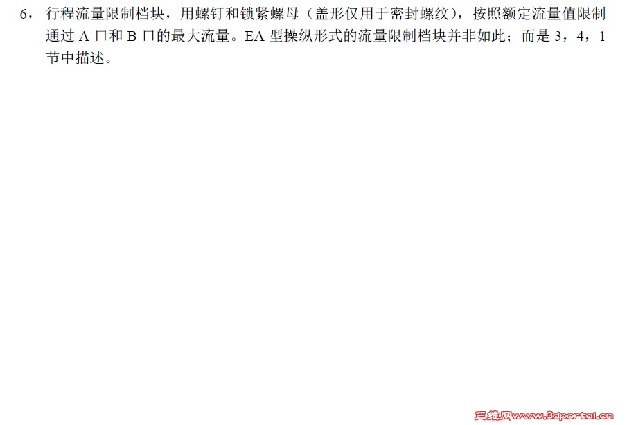

发表于 2013-5-1 19:28:19 | 显示全部楼层 来自: 中国浙江杭州
检查一下这路得行程流量限制挡块是不是限制死了(旁边有螺钉可以调节的)
9619 + 2 技术讨论
发表于 2013-5-2 22:43:09 | 显示全部楼层 来自: 中国江苏苏州
6楼的说法感觉有点欠妥,手动先导正常的话,限位应该是正常的,个人认为在电控电磁阀或者电路上做点文章。

首先谢谢大家给我的指点。这几天在这个鸟不拉屎的地方上不了网,我把现场看到的情况跟大家分享一下,请达人们帮我想想,现场目前是这样的这个阀主阀芯不带位移传感器,阀的开度只能靠看手柄的摆角,别的阀给35%的开度就能满足,唯独这一组多路阀三列的,给42%的开度,手柄的摆角明显比给35%开度的摆角要小一丁点,手柄的摆动没有力,感觉么有劲,其他组阀给上开度以后,手柄摆上去迅速有力,我也量了比例电磁铁电压,给35%是10v,给42%是12v,那个电磁铁是0到正负15v,那个高电气哥们告诉我说这个阀只能开到最大就42%的开度,我们程序就这么编的,让我从液压上想办法。我在现场做了以下工作,1,我检查了手柄摆角的限位螺钉,么有问题,手动搬手柄活动灵活,2,我倒了现场的电磁插头,拆了电磁铁倒了一下,电磁插头里面么有进水,3,因为现场那组多路阀控制的油缸速度慢,我把负载敏感的压差往高调了点,调到2.5mpa,4,我把多路阀解体了,抽出里面的比例减压阀阀芯,还有那个系统溢流阀,三通阀,主阀阀芯,弹簧。其余的没有拆,因为现场么有工具,而且很脏,我没有经过哈威公司的同意,所以么有彻底的解体。5,我调了比例放大版的Qmax电压输出。以上这些检查完以后,手柄还是摆不到和其他列正常的角度,一点效果么有。我心里彻底的崩溃了,请高手帮帮忙,我把照片传上来,我有段现场视频不知道怎么传。
洪哥 + 5 讨论
