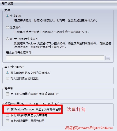

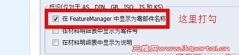

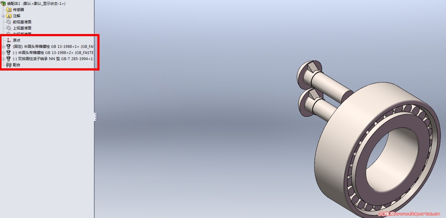

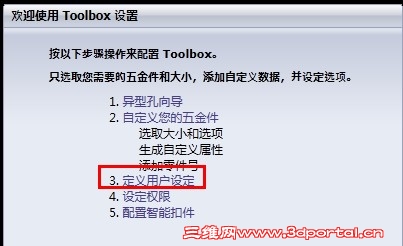

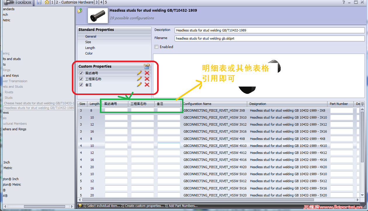

7 e1 t9 s: K0 z6 L我研究了好久,现分享给大家,具体方法请看图1 q7 s6 R0 Q6 I  ]7 o* W( |
配合附件中的SolidWorks_Toolbox设置中文技巧,就可以实现在明细表里显示中文
步骤1
步骤1
步骤2
步骤2
SolidWorks_Toolbox设置中文技巧.rar
539.54 KB, 下载次数: 853

关键是在明细表中能显示中文的配置名称

2012SW中没有“替代文件名”这个选项啊。按照楼主提供的方法toolbok在装配图中是显示中文名,但在工程图上还是英文名。求解!
3 P# U: t% }/ z
发表于 2013-5-2 09:34:30 | 显示全部楼层 来自: 中国黑龙江牡丹江
将第二个选项选上就行了,
发表于 2013-5-2 09:55:34 | 显示全部楼层 来自: 中国浙江宁波
李毅林 发表于 2013-5-2 09:34 static/image/common/back.gif* Y5 ]* a1 s* D* p; J3 N1 X. q
将第二个选项选上就行了,
2 j2 b- y; s* ?" Y% f7 ]
记得好像是2013sp3 toolbox才支持中文
发表于 2013-5-2 11:21:41 | 显示全部楼层 来自: 中国广东深圳
我一般将这三个勾都打上。sw2012就可以这样了……
发表于 2013-5-2 13:51:03 | 显示全部楼层 来自: 中国辽宁盘锦
shui2012 发表于 2013-5-2 09:55 static/image/common/back.gif; r. q7 m, P+ k- A+ V
% }8 l& C, _0 z, t& X1 i7 Q
我一般自己加注释,再引用,完美
发表于 2013-5-2 15:12:35 | 显示全部楼层 来自: 中国重庆
我是第一次用就生成零件添加注释保存,工程图里再引用,以后调用
