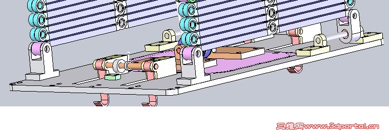

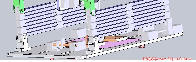

旋转和移动的时候所有曲面都会变成长方体或者正方体,请问是怎么回事,不要说电脑性能问题,请高手帮忙解释下。
* P% s+ x$ R/ m/ ?, Z9 S
静止时
静止时
旋转时
旋转时

你显卡性能不足的关系
发表于 2013-5-2 12:03:23 | 显示全部楼层 来自: 中国广东广州
如果多零件特征多也会的,这个很正常。

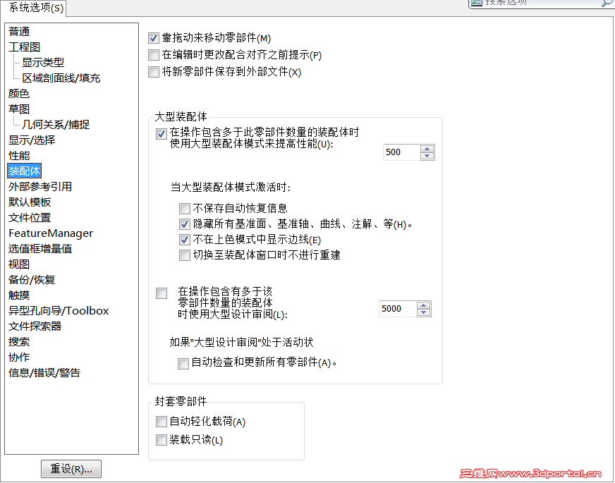

发表于 2013-5-2 15:19:15 | 显示全部楼层 来自: 中国重庆
你把这个500改成N大,就行了,就是不晓得零件多了以后电脑还能转得动不
