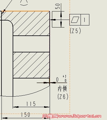

[已解决] 这个平面度怎么解释

# N8 y+ _  z. ~6 _' W* u0 b这个50范围内的平面度怎么解释,有什么标准?

个人理解:在图纸右端面整个平面上,要求范围50的区域内平面度,应该是用作结合面或者配合尺寸,是否有整图及装配图,看下该部位的用途

个人认为:从外圆开始50MM之内范围中的平面误差

半径差为50mm的圆环面内的平面度误差。像是法兰的密封面,不过误差够大的了,如果是加工面,不标注也不至于这么大的误差。

1mm的平面度要求  不高啊   为什么会专门要求那50MM范围内的平面度呢?安装特殊要求?

不知楼主整体尺寸是多少,1mm的平面度要求一般是较低的。平面度的意思上面解说的正确!

不知道哪个平面度和  Z6的内倾有没有联系   0-1的内倾

应该是从上平面向下50mm长度范围内的平面度要求吧,不过表达一段长度范围的公差要求应该用粗点划线来表示的。

就是在图示宽度50的整个平面范围内的平面度要求。参考GB/T 1182第10条:局部限制规定。
