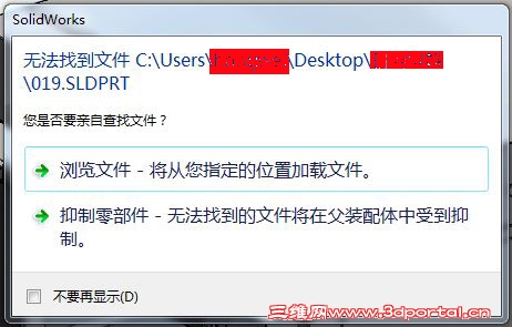

  \! `/ G4 ]& [( S在装配体中,文件夹移动或已经删除(已经不使用),在装配中还保留参考文件夹里零件,如何取消这个关联?# B- M. A8 z0 A
' \# |  c! q' R6 y  b6 {查找不到这个零件时,在装配体中是被抑制的,在装配树中,如何快速找找到这个被抑制的零件,删除掉?, Q( f" Z) _3 u" C! q

没办法,分别打开每个装配体,查查了,究竟是在哪个装配体里,被压缩了,这样找比较麻烦。

你选第二项不就行了?我印象里你选了第二项之后,就是抑制零部件打开了,打开的装配体的特征树被抑制的零部件应该是灰色的。(前提是你的装配体没有被压缩的零件,要不然,也许你会误删除)。/ x/ S  Z: k" \
你可以自己试试。

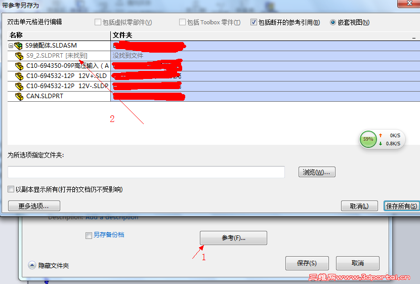

装配体有很多,其中还有子装配的,选第二项是可以,忘记了它是在哪个装配里的啦
/ a" Y; c. p2 Q# Y6 |$ `" g0 m怎么能快速查到,究竟哪个零件是被压缩了?

0 V9 `8 n3 O+ }* s这样能解决你的问题吗?

谢谢你,这个应该可以的!
