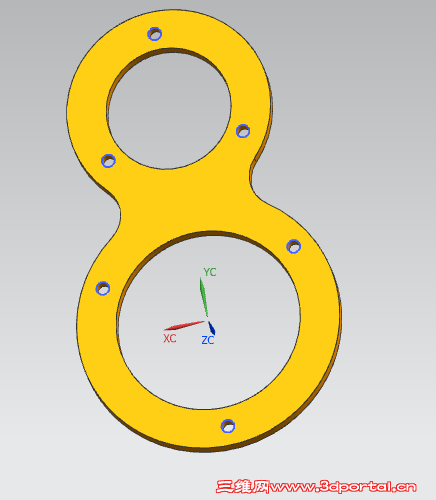

发表于 2013-5-1 20:27:38 | 显示全部楼层 |阅读模式 来自: 中国上海

这是基本操作吧,打孔命令有两种选孔中心点模式,特征点和草图,你这里可以用草图模式一次做出所有点,也可以定义一个点做一个孔,然后阵列

不明白难在何处,传一个吧。在凸台面上建立草图,画出所有等分孔,再拉伸,布尔减就行了。

多谢提醒!我是用实例特征里面的圆形阵列打孔的,一开始阵列不了,阵列里面有点方向,基准轴两种方式。我用的第一种,在选择点跟方向时没有选对,所以阵列不了。后来经别人指正做出来了。
