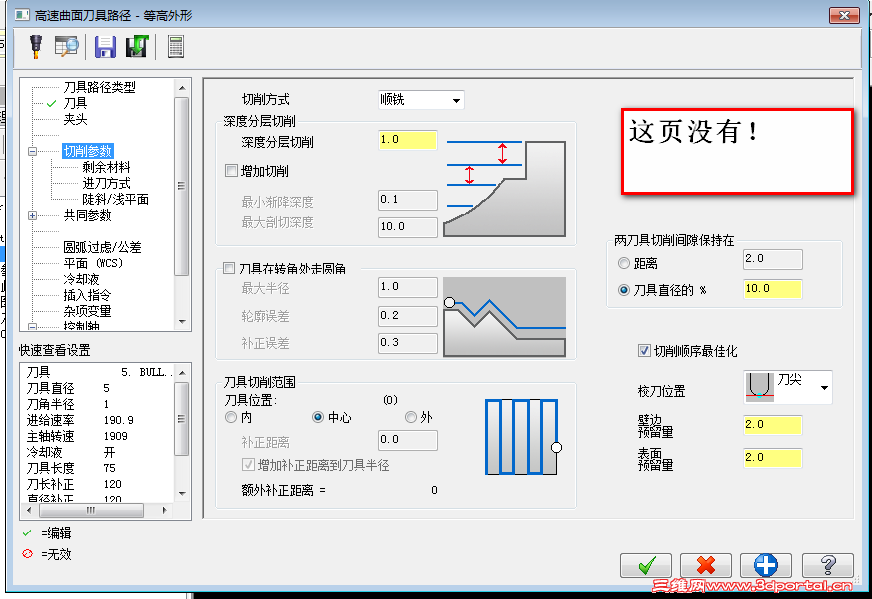

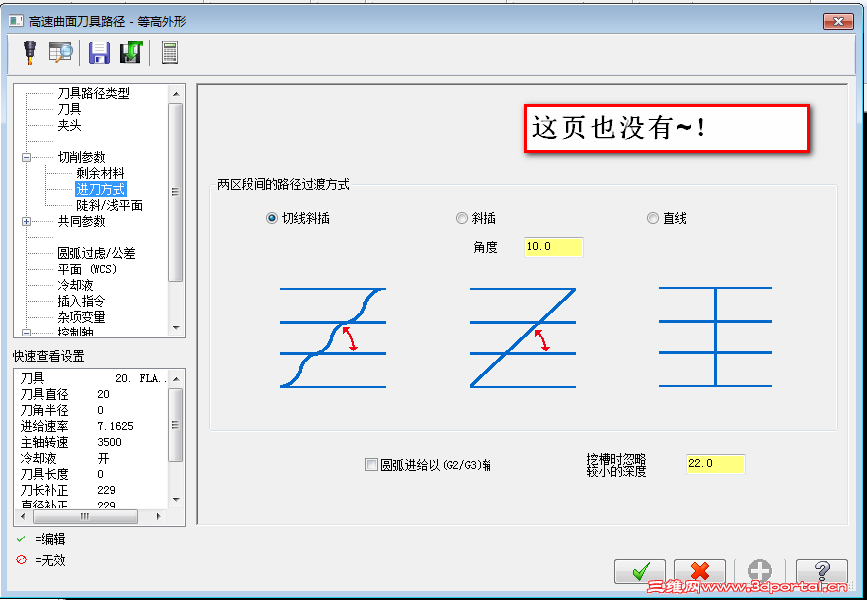

[求助] 请教不买版主:等高可不可设置成“螺旋样式”的呢,中间就不需要退刀进刀方式了?
发表于 2013-5-1 23:38:09 | 显示全部楼层 |阅读模式 来自: 中国北京
如题,是否能实现呢?这样我觉得在一些特定的时候走出来的效果更好!

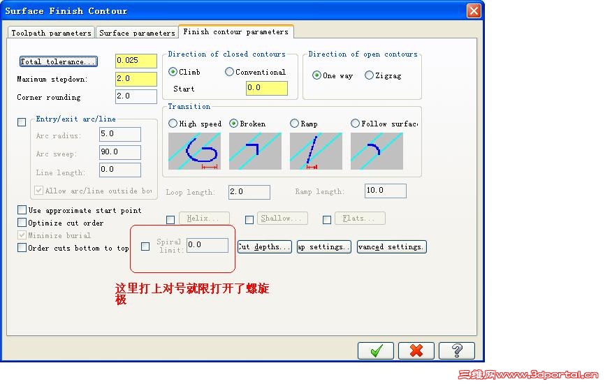

发表于 2013-5-1 23:43:32 | 显示全部楼层 来自: 中国河北邢台
能啊,打开螺旋极限

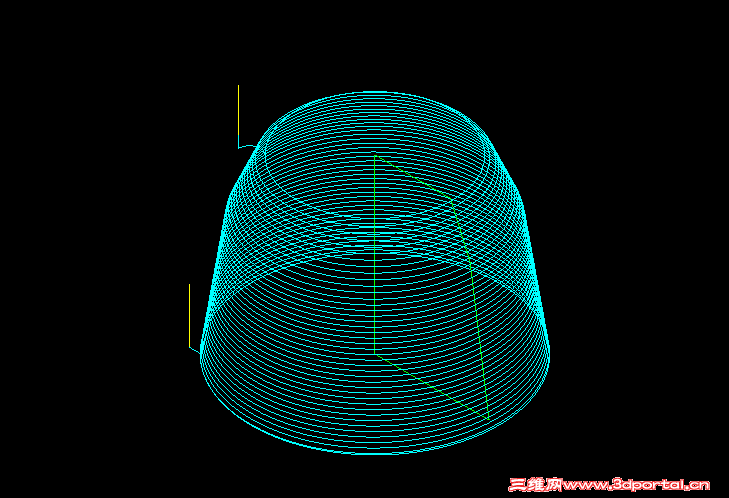

我好像是误解楼主的意思了,我想表的是等高能不能全螺旋到底,没有中间的下刀方式,是全螺旋
 楼主| 发表于 2013-5-2 22:16:49 | 显示全部楼层 来自: 中国北京
我就是想,等高是否可以全螺旋,就是一根路径绕下来,像个弹簧......就像“全圆铣削”中的“螺旋线铣圆”一样,路径是一根线绕下来的!: C2 }' l- h5 x0 Z: S6 S9 I
呵呵,我又想了,如果走全螺旋,等高就不能叫“等高”了!
8 ?' E0 M/ M& n9 u3 ?) o' u所以来请教一下我们万能的版主大人!

呵呵,原来在这里也有知音啊,全螺旋在cimatron里很轻松实现,在mc里现在还没发现怎么用,但愿能有。。。。

, _% R- }; d$ \普通等高就有螺旋的,就是要打开螺旋极限就行,但是它不会是全螺旋的,有些地方没有计算螺旋的话,就会用等高的方式下降

直接上文档
HELIX _TOOLPATH.rar
487.15 KB, 下载次数: 48
发表于 2013-5-6 20:57:19 | 显示全部楼层 来自: 中国河北石家庄
帮楼上贴个图,又学一招,谢谢楼上,# A; d$ b  n; |. a1 D7 D2 x0 m, }

打开螺旋极限就行,怎么打呢,看不到选项!
发表于 2013-5-6 21:26:37 | 显示全部楼层 来自: 中国江苏苏州
idongjun 发表于 2013-5-6 21:22 static/image/common/back.gif
$ A, r" F" m  u打开螺旋极限就行,怎么打呢,看不到选项!
1 R3 D5 H" O9 d( N* `7 k
不是给你文档了吗?
发表于 2013-5-6 22:36:10 | 显示全部楼层 来自: 中国福建泉州
idongjun 发表于 2013-5-6 21:22 static/image/common/back.gif# r' N) c2 r) f4 n: s0 C: _* ]
7 }$ F* ]3 h1 S: m: D
i看图就可以4 c+ u* T9 `! }" B/ P, R7 \

% l$ n' \- E* C8 M1 K2 `; i谢谢,没有找到怎么弄,呵呵
