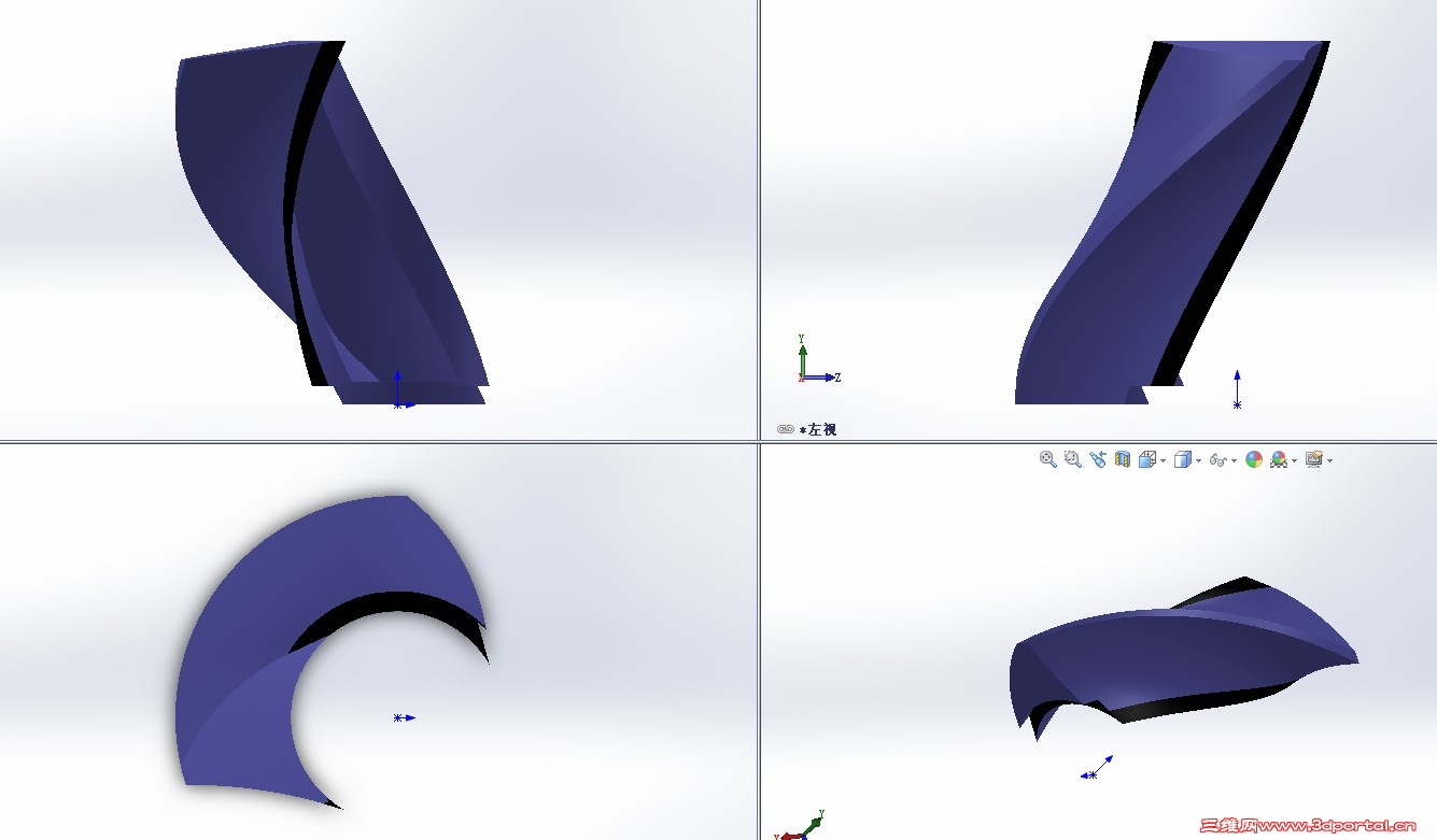

这样一个零件,现在只有实体,我想测量后用3D画出来,然后去浇铸。请问如何去测量这零件的尺寸?在出图时该标出那些尺寸?具体一般这样的不规则零件,如何浇铸出来?详细过程是怎么样的?

楼主,用实体图的坐标,体现出实体的空间尺寸。。。。。不必重复画图,直接用这个实体的坐标做模具。。。。。
发表于 2013-5-2 11:43:08 | 显示全部楼层 来自: 中国安徽合肥
个人认为测绘这样的零件首先要明白它的作用,比如说在装配体,机构,机架中中实现的功能,同时也能在出图的时候根据这个进行标注。测绘手段,这样复杂的东西,还是用高级点的测绘仪器了,比如三维坐标测绘仪。不规则的零件,一般靠加工把那些曲面和形状保证,浇注的时候要求轮廓一致就可以了。

三坐标测量机进行逆向工程。

呵呵,可能是老了。看半天,愣是没明白是啥东西,更别说弄懂如何脱模了。

三座标打点或扫描仪扫描。

这个零件用消失模做啊

用逆向工程试一下

马尔马拉海 发表于 2013-5-2 15:45 static/image/common/back.gif
8 F* s* x2 W+ V" }( a呵呵,可能是老了。看半天,愣是没明白是啥东西,更别说弄懂如何脱模了。
# p9 t& F) E3 Z/ B$ @
我也没看清楚,截图不清楚啊
发表于 2013-5-6 16:56:01 | 显示全部楼层 来自: 中国陕西西安
我看不出是实体啊
