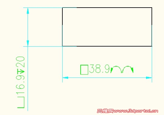

* q7 z  H! U+ j* h1 ]. FPCCAD画的图纸,在没装PCCAD的电脑上打开,沉孔和沉孔深度符号显示不正确。/ h* V! U; h( O0 ?- H' s
估计是字体问题,但不知道是需要什么字体文件,请问类似这样的问题,大家怎么解决的?

' G: p6 `& ]! V5 q还是不行,这是我在PCCAD里的效果图:

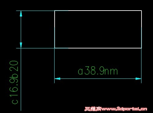

这是用autocad打开的乱码效果图:: M: _) X/ J- S1 G+ N0 `6 R
沉孔深度变乱码.jpg 6 o3 g9 R/ {2 H$ @0 b6 [! ~

发表于 2013-5-4 07:31:02 | 显示全部楼层 来自: 中国福建泉州
字体问题,不行就把PCCAD下字体全复制进去
