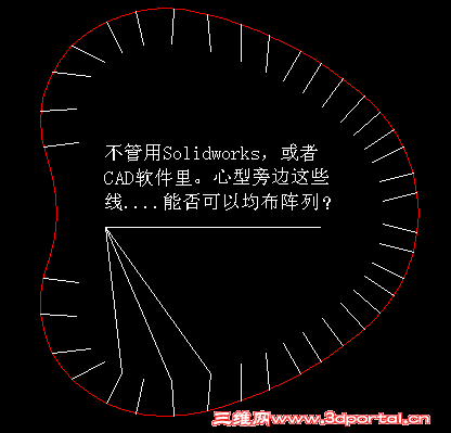

这样的可以弄不

 楼主| 发表于 2013-5-2 13:31:35 | 显示全部楼层 来自: 中国浙江温州
ligl 发表于 2013-5-2 11:59 static/image/common/back.gif$ B# p8 x9 ~. W: R3 Y1 q: f& I% f
草图随型整列,论坛上早就有了,你找下!
& t; S0 L! m& @! e& p( `! E# f# Z
具体步骤你知道吗?

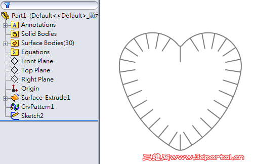

发表于 2013-5-2 13:32:14 | 显示全部楼层 来自: 中国台湾
+ W' V" Y4 K& N* H0 d# S8 S) D; @2 }$ @! @# s  R0 _
曲面-->曲線陣列-->引用邊線
+ @' ~  }* m  Q- c6 z! T3 C
阿帕奇 + 3
