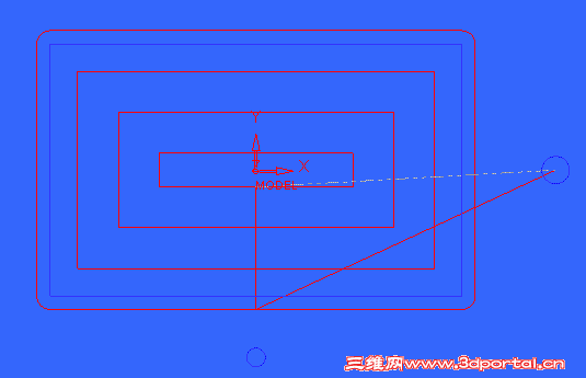

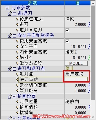

2.5轴光平面时系统进刀轨迹不能自定义吗?如图所示怎么才能达到从X轴正方向进刀?请高手指点一下  为谢!!!
发表于 2013-5-3 11:37:27 | 显示全部楼层 来自: 中国江苏苏州
自定义下刀点就可以啊

 楼主| 发表于 2013-5-3 11:54:32 | 显示全部楼层 来自: 中国江苏苏州

我定义在X正方向上有个下刀点  但刀路还会跑到Y负方向上去才开始进刀   我的意思是可以设置每刀的链接方式在X轴正方向  谢谢你
发表于 2013-5-8 17:06:04 | 显示全部楼层 来自: 中国山东济南
是啊,我也是新手,也发现定义了下刀点,系统还是跑到默认的位置才进刀

( F, y4 [) S5 x4 y8 U& I8 `可以用平行加工
发表于 2013-5-13 16:51:04 | 显示全部楼层 来自: 中国浙江绍兴
2.5轴软件默认短轴进刀,所需效果只能用其他策略代替!
