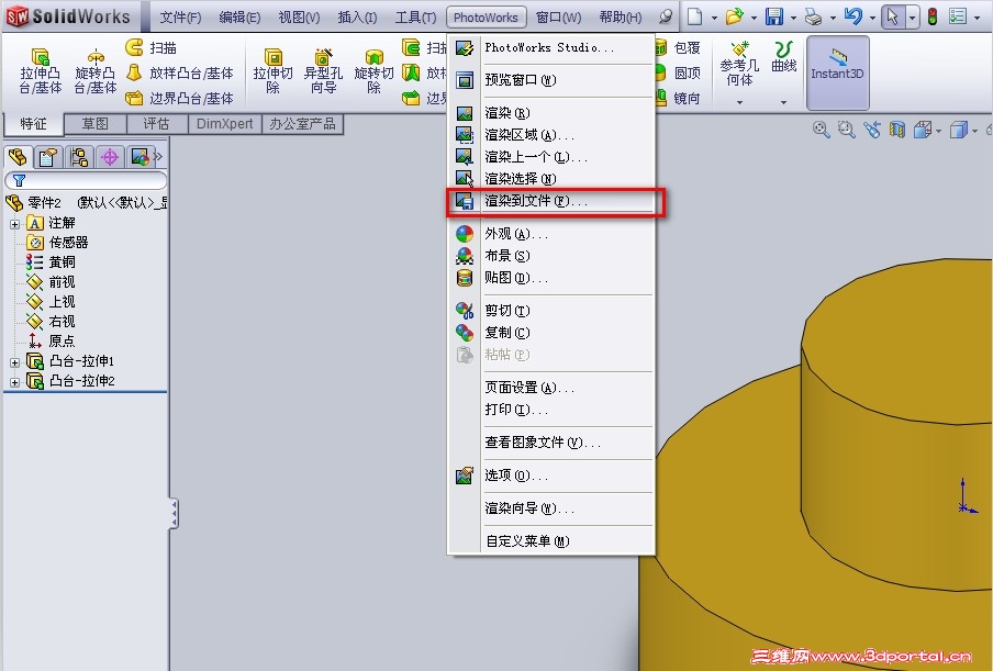

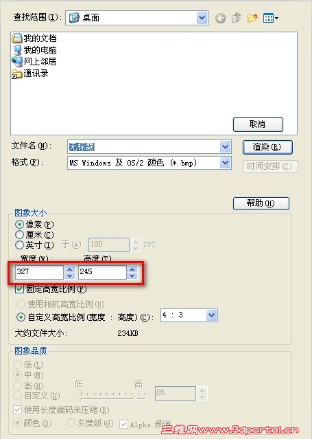

各位大神们,我遇到了一个不能解决的问题。特来请教。+ P& D7 D/ D- H5 S
最近帮人画了一个工厂区的三维效果图,由于不会用3dmax ,所以只好在solidwoks里画,图很大,细节也做得很到位,我是点每一个面选择的外观和纹理,但是我用的是solidworks2006,我也加了光源等以达到一这逼真的效果。三维做好后我发现没有办法转成Jpg格式的图。因为在文件另存为JPG的话图像质量太差,用photoworks可以保存成很大的图,但是不管怎么弄都是黑乎乎的单色。不是彩色的。在edring 里另存为图片倒是可以存得很大,但是细节和纹理都又没有了,我怎么办才好?按我的理解,photoworks可以存为彩色的才行啊?那位大神有办法,给条明路。小弟学浅,不足以搞明白!

发表于 2013-5-2 20:52:57 | 显示全部楼层 来自: 中国广东深圳
那你渲染吧!渲染可以保存为高质量的图片……
发表于 2013-5-3 15:48:29 | 显示全部楼层 来自: 中国河南新乡
前几年我的办法,现在用的是2010截的图。
1
1
2
2

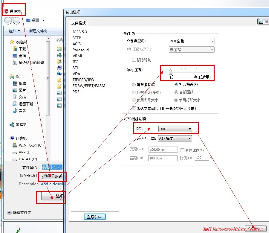

发表于 2013-5-4 12:29:08 | 显示全部楼层 来自: 中国山东潍坊
另存JPG有选项设置的:
; G( b( a1 c- }; n* S2 o 33.jpg 8 \0 d$ Y& S% U5 g7 _, `4 L4 z
, m+ O! i1 b/ o5 ^* Q6 o
, N4 V; K. A; ?% k, r" P/ r2 n
 楼主| 发表于 2013-9-11 16:34:31 | 显示全部楼层 来自: 中国山西晋中
ffda 发表于 2013-5-4 12:29 static/image/common/back.gif
5 F5 s. y+ ]6 {另存JPG有选项设置的:
0 P* q: U! x9 \* n/ @够强大,我也是这么做成的,哈哈,谢谢
