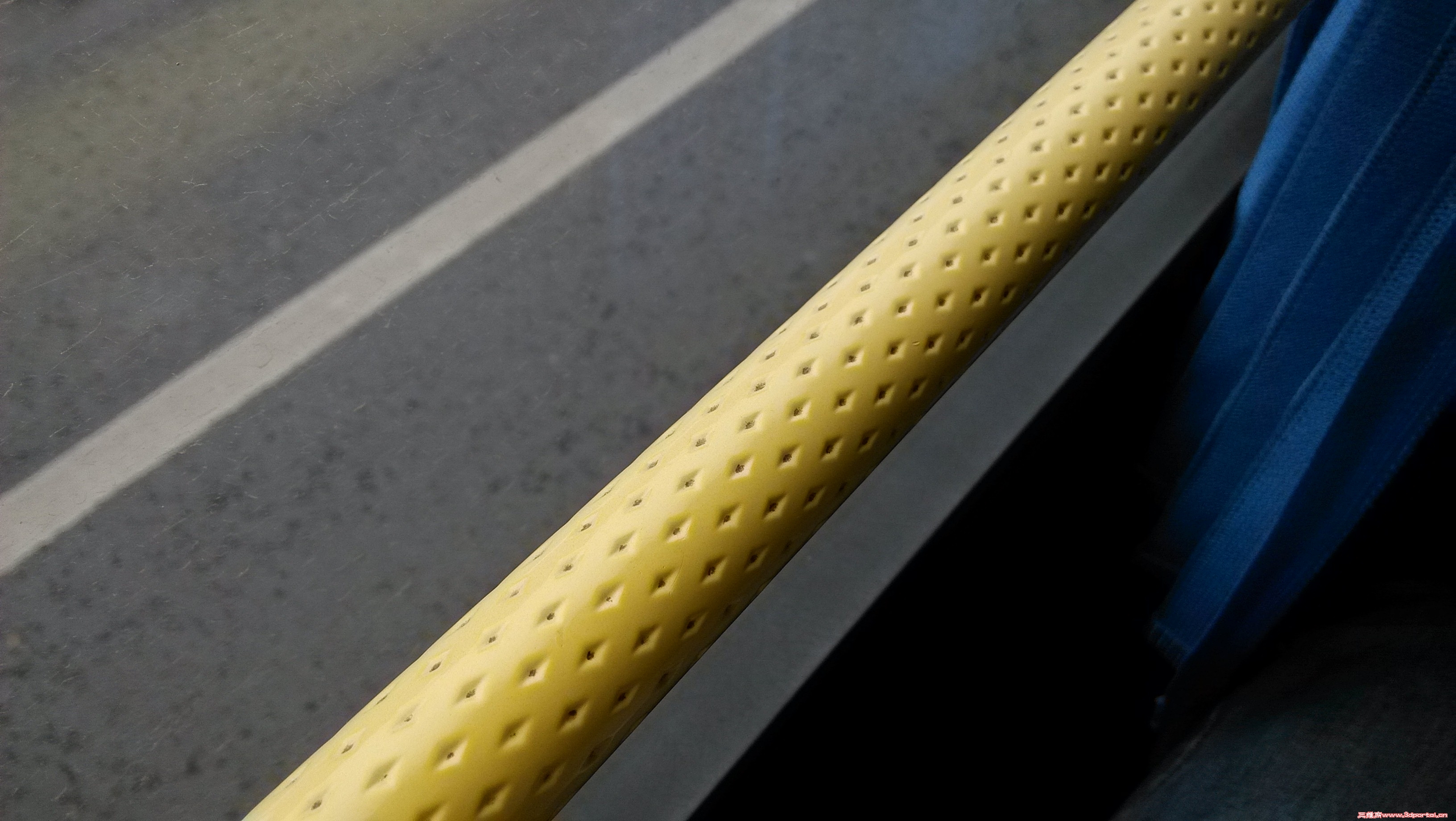

好吧,下面这东西,大家一定眼熟,5 |7 O) o+ E# |" ^, u/ x
IMG_20130430_085604.jpg % U: g- J0 W6 ]5 n
' V# M( c% F& U) T0 {. f钢管外表面,好多的“坑坑点点”,是怎么弄上去的啊。
$ P7 ?$ ?. X6 @3 M: f  T: E3 o/ Z4 z% T: F% l3 ^8 ^
有人了解么?' a# ]% Y1 l( V" J
0 Y4 @+ u* f6 {, U/ p+ w: t, \ IMG_20130430_085615.jpg

发表于 2013-5-3 08:50:13 | 显示全部楼层 来自: 中国湖南岳阳
钢管外面套了一层带坑点的橡胶套,增加摩擦力,且冬天不凉。

发表于 2013-5-3 21:36:24 | 显示全部楼层 来自: 中国山东济南
不是增加橡胶套,是钢管表面喷塑处理的。

发表于 2013-5-6 10:55:25 | 显示全部楼层 来自: 中国北京
不是胶套吧?更像是个滚花工艺加工的    然后喷塑
