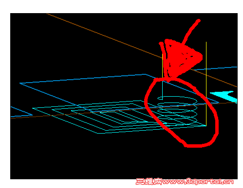

请问怎样让螺旋下刀的这一段走G2或G3呢,而不是走很多线段?
9 V; D, I. h2 x' ?; L* A  M谢谢大家

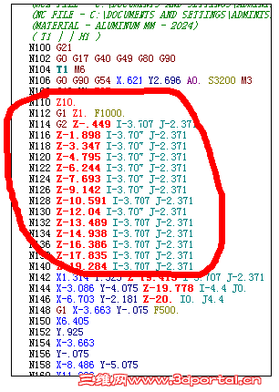

发表于 2013-5-3 12:45:03 | 显示全部楼层 来自: 中国上海
你那不已经是G2 G3方式了嘛

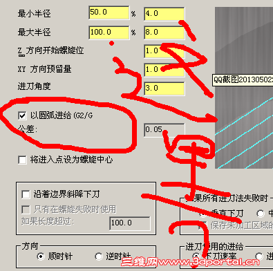

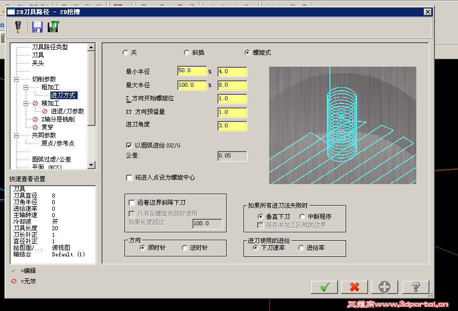

  b% O. q) p2 N+ I! W因为你点开了螺旋下刀里面的 以圆弧方式G2 G3输出 才会这样的
 楼主| 发表于 2013-5-3 13:34:07 | 显示全部楼层 来自: 中国河北石家庄
QQ截图20130503133235.png 1 p+ I$ ^; a3 J" \, {- V/ Q8 v
昨天也点着呢后处理出来的却不是G2G3是G1
