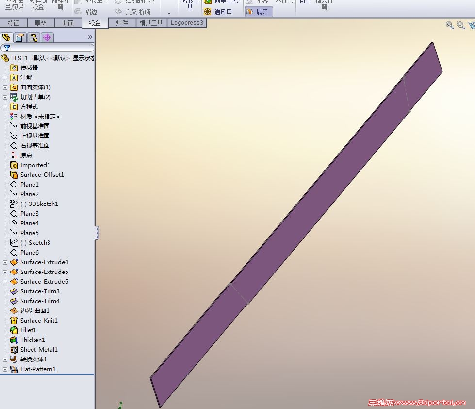

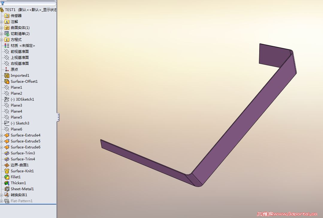

发表于 2013-5-3 06:46:22 | 显示全部楼层 |阅读模式 来自: 加拿大
求高手把这个钣金件展开

发表于 2013-5-3 10:23:31 | 显示全部楼层 来自: 中国北京
2 K7 V0 u% i$ K6 q/ r6 R/ N& J* k/ j9 K) q! i
理解sw建模思路,这个转化会认为是样条曲线,转化一下就好了!

 楼主| 发表于 2013-5-6 08:55:54 | 显示全部楼层 来自: 加拿大
谢谢,你真是高手!

3 r5 S: x/ L# o+ v' j! P" l, x我们的客人发给我这个igs文件,估计是用inventor生成的。我用solidworks 打开后,发现无法用钣金功能展开,所以发到网上。“英俊少年”第二天就展开了,而且方法很好。所以特别感谢。
