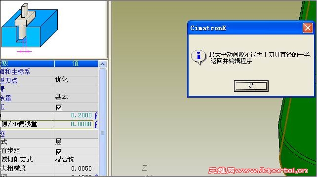

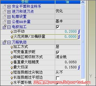

有个零件要更改,z方向不动,只要侧面单边方法0.2,我用电极平动功能,平刀是可以了,但球刀光刀的时候不行啊,出来这个东西,怎么解决啊??7 ^% H! K) [' a  t- D1 Q7 d! f( F6 V" {" X

球刀在公差余量设置那里,选择高级,然后侧壁余量为-0.2,底部余量为0,效果和平动一样的
