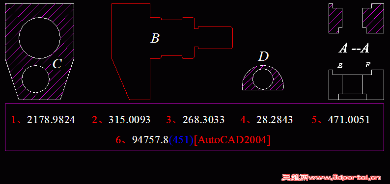

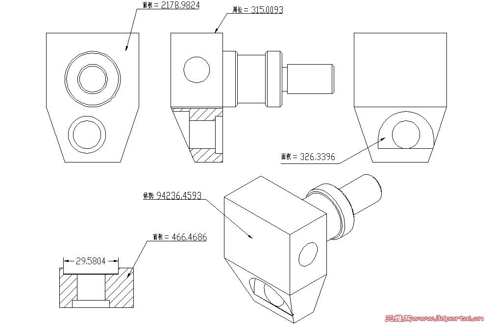

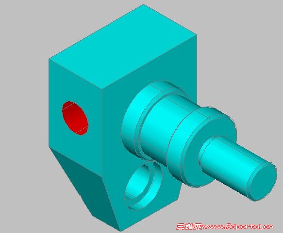

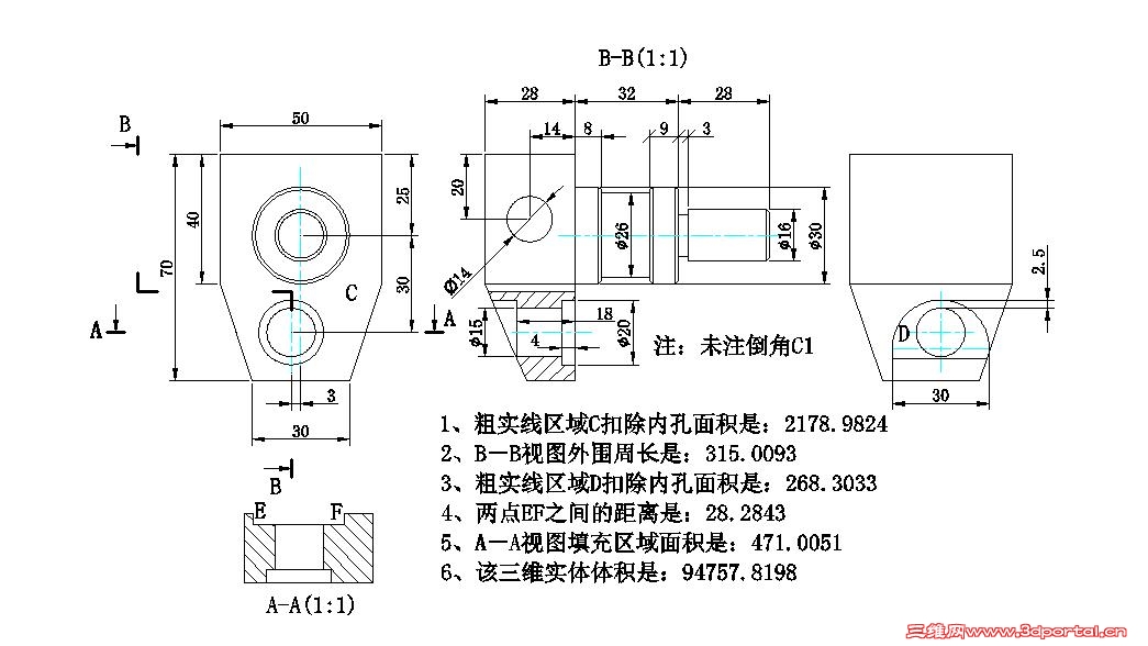

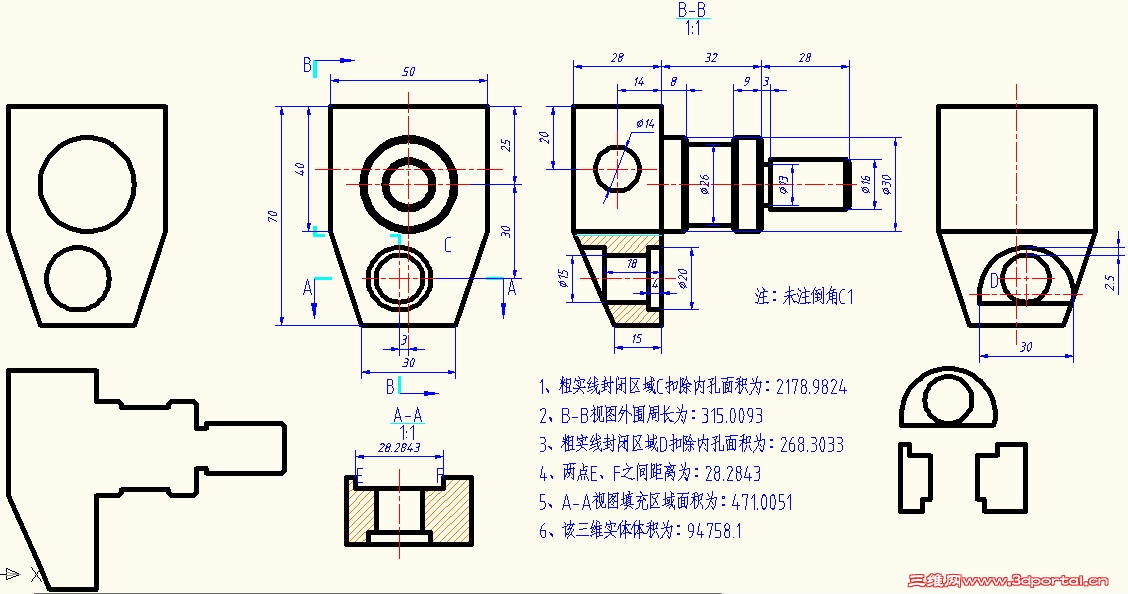

( M$ S# h$ Q# D, D: J  h  ~CA D几何作图竞赛题(2013年5月),至5月22日止
: K9 y* J* u8 P* Q! g, w  O1 T! L9 x  C9 Q
一.竞赛题目(参见附图)
# O! {$ E5 c" C+ v) f* O* U! x. w- u6 R7 P# l. K$ C. j1 v) x
实体建模练习4 ) i/ `+ d- o  {& E" J5 w
7 g$ @% [0 A  Y3 k, v( \# T# m( K
用AutoCAD作图法求出该题要求的5个数值及一个三维几何题数值 。% e1 O5 i) d% ]; ~
$ N8 l" N; z- X7 C6 o5 ]
尺寸精度要求精确到小数点后4位。角度单位必须使用十进制度数,不得使用度/分/秒,百分度和弧度,精度也要求精确到小数点后4位。三维几何题数值尺寸精度要求精确到小数点后1位。

竞赛已结束,初步评定成绩见下表,请参赛网友自行核对成绩.如有异议,请于三日内在本主题后跟帖说明,三日后正式颁布奖励.
5 J* I* S+ {$ J( }7 ~# E* Y( t

标准答案
2178.9824
315.0093
268.3033
28.2843
471.0051
9.4758E+04
3
大隐于市
2178.9824
315.0093
268.3033
28.2843
471.0051
9.4758E+04
6

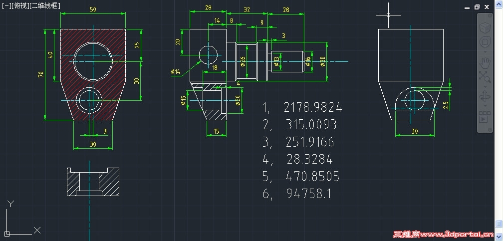

Pict 泽畔无语
2178.9824
315.0093
267.6314
28.2843
471.0051
9.4758E+04
5

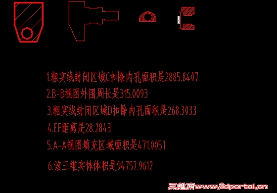

发表于 2013-5-15 10:25:25 | 显示全部楼层 来自: 中国安徽合肥
本帖最后由 woaishuijia 于 2013-5-23 06:03 编辑 : J1 z3 H- g- G  c+ K/ V% q
7 ~7 T- Y- p, C

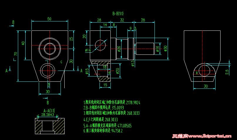

抢了个沙发,希望是好兆头!
) P- f8 I6 ?& f; Q4 B1 o! X

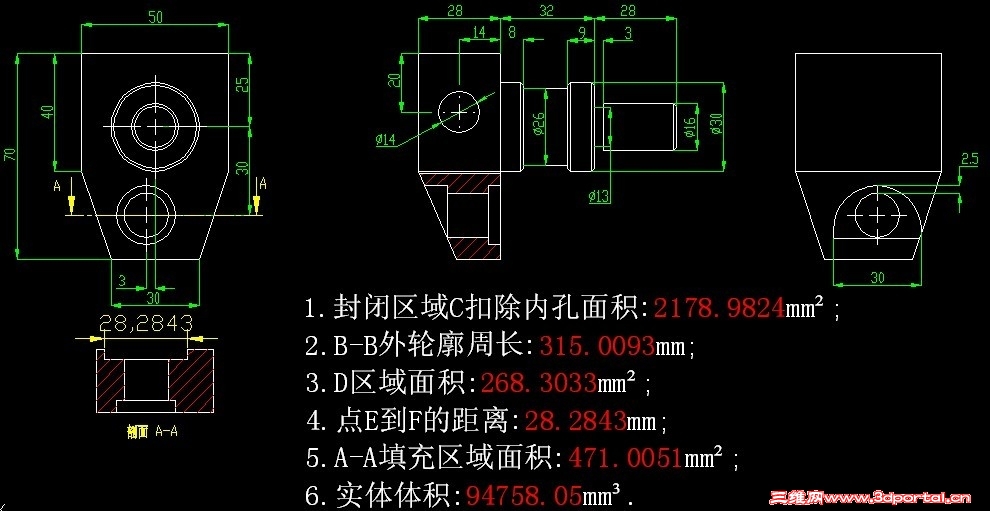

实体建模练习4-201305
实体建模练习4-201305
: T" W4 J  m4 C8 O$ z2 I) a4 e# q
参与人数 2三维币 +85 收起 理由
2005llnn + 80 一等奖+三维奖

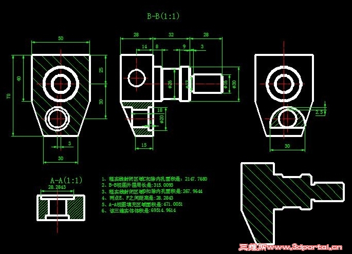

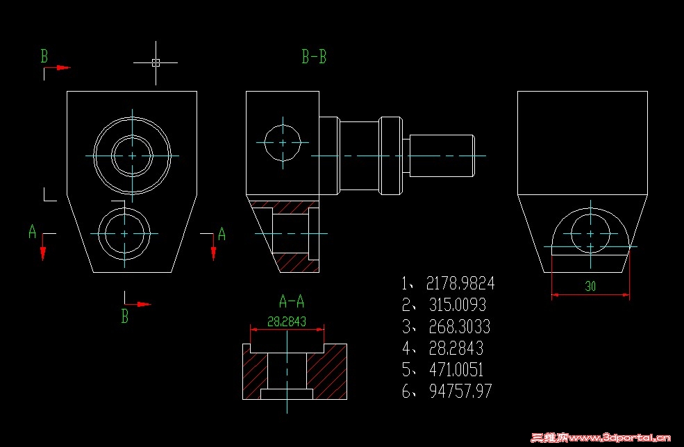

20130515.JPG 终于出来了,我也占个位
20130515.rar
107.45 KB, 下载次数: 10
参与人数 2三维币 +85 收起 理由

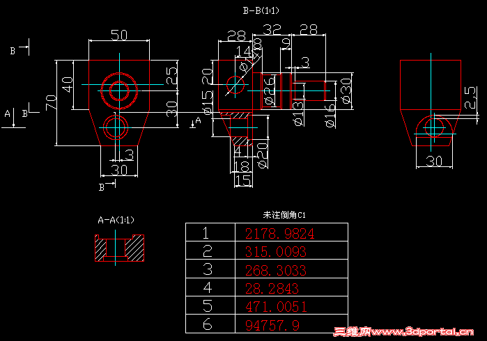

继续凑数!
7 n: R# C" y9 j4 F$ C, t# r& r may-lx.jpg 3 |, z# Y% {& I! ?  S6 Q1 A
8 L  W( Y% y% O# Y7 D
参与人数 2三维币 +85 收起 理由
woaishuijia + 5 参与鼓励

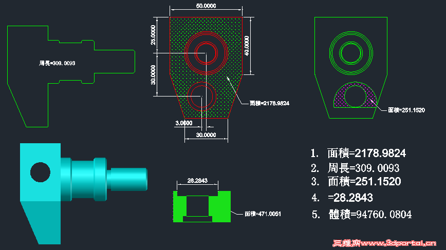

本帖最后由 woaishuijia 于 2013-5-23 08:00 编辑 & ?* h) p4 e/ a: ~+ M$ [0 @4 j; |
# ^$ ?( n+ x! u& c
占个位置  马上出答案 稍等( v  V& M  f3 T( ?3 E1 i
2 V# H  h) ~; n5 r' e, v& m$ k
补充内容 (2013-5-20 15:21):+ C* t3 }* e7 Q- @5 K0 ?) o' f
怎么扣我分了啊 版主   你不觉得图有点问题吗? 下面通孔18的尺寸与半圆切除的这条斜边不可能是交与一点吧!我怎么画都画不到一起 应该是18.25吧2 X. M: f3 U) x  u, g5 a# n2 v
8 R. J; g6 @6 h9 U" B
补充内容 (2013-5-20 15:31):
& _) F' G- U. _& A, c% j你用CAD 画画 看看这三条线根据你的尺寸能否重合?
; \# N) Q* {0 U* c
" c- j. R0 @% i  R补充内容 (2013-5-20 15:32):7 U: j" f& }( H0 U1 C! ]# d
交与一点/ x0 t. G; x1 d. X. |
答案图.jpg $ Q+ R* B: @5 {  p& K% m+ q
答案.rar
54.13 KB, 下载次数: 0
点评
扣分原因是你没能在占楼后5000分钟内编辑你的帖子并提供答案 关于题目,竞赛进行时不解释  发表于 2013-5-22 11:42
参与人数 2三维币 +45 收起 理由
2005llnn + 40 二等奖

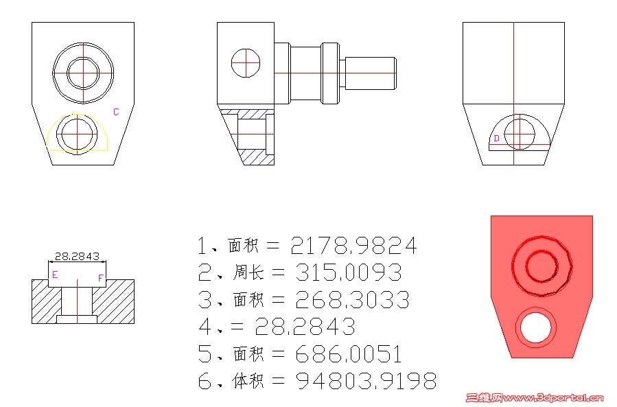

发表于 2013-5-15 22:34:41 | 显示全部楼层 来自: 中国山东淄博
- e9 E2 _% P% H* F& w5 T# a8 K/ q# C: Y
交作业。: U2 T6 L6 o$ V4 P. N! k4 n

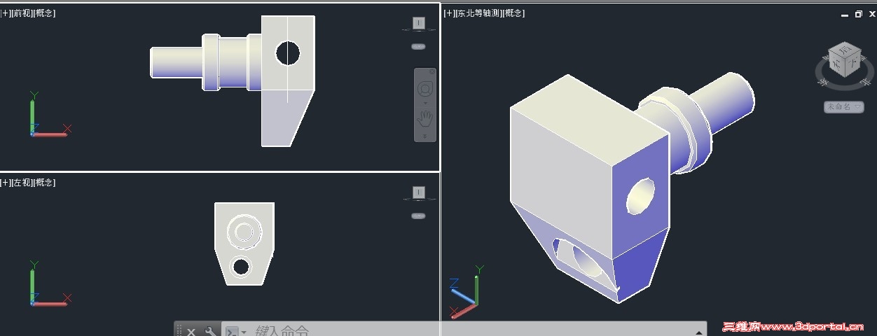

发表于 2013-5-15 23:23:05 | 显示全部楼层 来自: 中国浙江台州
本帖最后由 woaishuijia 于 2013-5-23 08:01 编辑 & R% Y6 j" i, N% R( I- v
* Q4 ]( g' Y4 y# [1 y* N* e这次占位的人也太多了吧
* m" h1 u+ W- a) t, g 201305-2.jpg # R, l4 V* `. V3 L! ~* `
+ b7 ^2 V- C# J8 ]: F 201305-1.png
3 p! N+ z0 t; z# d, ~$ W) @) @$ k+ S% D/ L. W

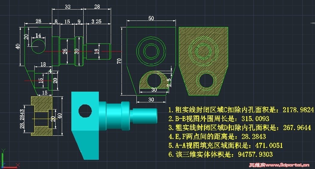

发表于 2013-5-16 08:44:09 | 显示全部楼层 来自: 中国浙江温州
* O! L7 {% g" s2 R4 }1 x  U0 X3 @
2013-05月份三维竞赛题1 `8 p' z2 n3 R; v+ E
希望没理解错题意! H  R! i! f; A9 t; N4 H- Q3 |

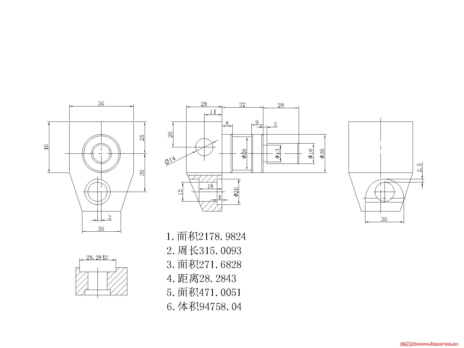

发表于 2013-5-16 17:15:25 | 显示全部楼层 来自: 中国山东东营
本帖最后由 woaishuijia 于 2013-5-23 08:02 编辑 * R! b# U, q# r% V
# W, i  o7 i# l/ \5 | 5月作业题(立体).JPG
3 E% B5 Q7 G7 A/ ^/ }" i8 p& U- D- n7 q# i
2 T5 o3 C6 @# W- s
6 N5 x, ~  L% e. D, o% Z希望全对

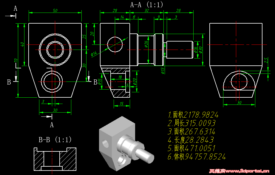

发表于 2013-5-16 18:30:37 | 显示全部楼层 来自: 中国山西阳泉
本帖最后由 woaishuijia 于 2013-5-23 08:02 编辑 5 s$ f3 M1 f( n. X% W: y
1 k! X& H3 F" ~ 实体建模练习4.jpg ) n3 {: x: C) w. a) M9 e
: F9 d6 j6 r1 d3 O; u! {/ A, K
