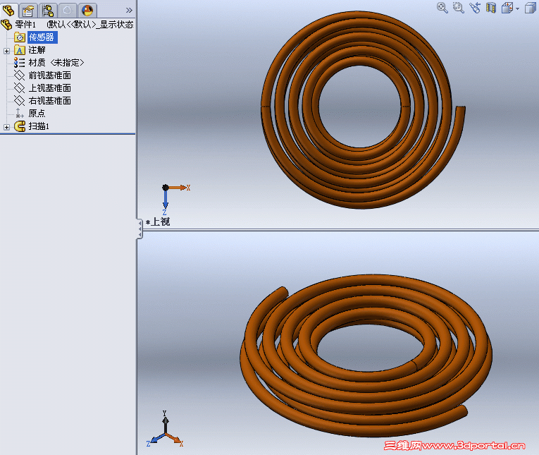

如图这样的双层的涡卷弹簧如何画

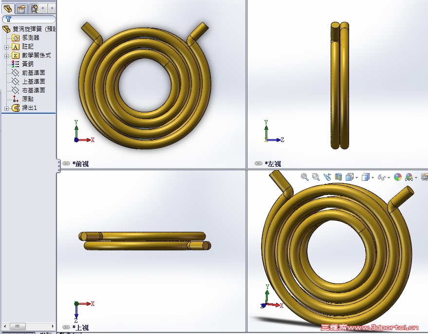

圖太小看不清楚,大概畫一下...

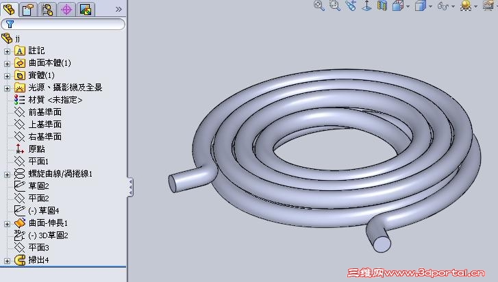

这个草图4是怎么画的,画不出来
 楼主| 发表于 2013-5-6 14:50:45 | 显示全部楼层 来自: 中国浙江台州
还是画不出来 ,最后扫描路径的这个3D草图咋画的啊,
 楼主| 发表于 2013-5-6 14:52:06 | 显示全部楼层 来自: 中国浙江台州
heat_ice2000 发表于 2013-5-4 11:20 static/image/common/back.gif
' z6 {( Z+ v8 |. F7 \; _4 _* Z圖太小看不清楚,大概畫一下...
( H' ?; t! B5 Z  Z/ v* ?首先谢谢指点,但本人是菜鸟,最后扫描的路径3D草图画不出来
 楼主| 发表于 2013-5-6 15:36:09 | 显示全部楼层 来自: 中国浙江台州
总算画出来了,分享一下,希望还有更简单的画法也来分享一下

草圖4是將前面的草圖2copy來再鏡射.( J- w+ H- P  l. {9 T
3d草圖是畫圓柱面上的一圈螺旋,使用在曲面上不規則曲線.3 X9 H2 j1 B! J: y/ r% `: _% H& v
再順便將兩端的螺旋一起納入3d草圖.

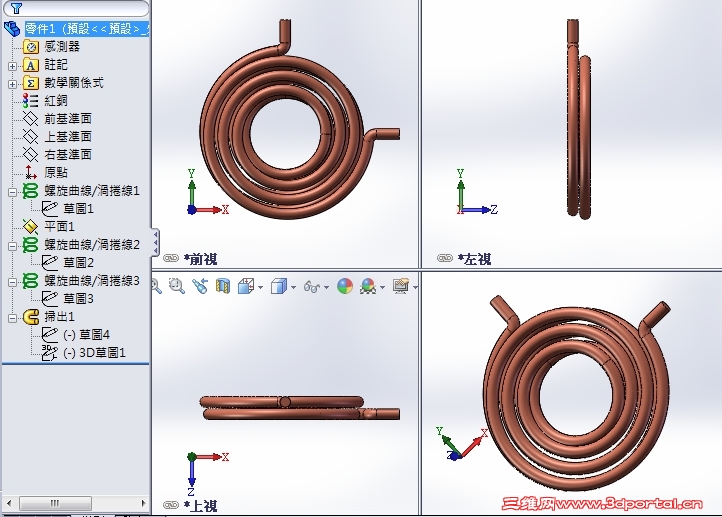

发表于 2013-5-6 21:32:06 | 显示全部楼层 来自: 中国浙江嘉兴
做參考
* o4 C" |  D1 b1 {9 G double vortex.rar (706.33 KB, 下载次数: 20)

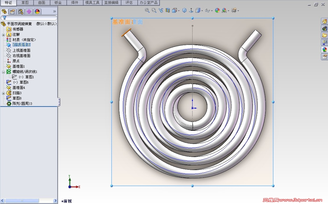

3 `5 ~8 ?' B8 G$ A4 b1 l: `您好  螺紋線怎麼讓他變成樣條曲綫呢$ c5 |) k  B& a( M/ a. ?5 b
 楼主| 发表于 2013-5-9 13:39:57 | 显示全部楼层 来自: 中国浙江台州
老婆·珍惜 发表于 2013-5-8 15:37 static/image/common/back.gif" k. ]9 a2 o! w3 j. p
您好  螺紋線怎麼讓他變成樣條曲綫呢
6 K7 c+ Z" }; t0 c. g用实体转换
 楼主| 发表于 2013-5-9 13:43:08 | 显示全部楼层 来自: 中国浙江台州
发一下源文件,参考一下: E, R0 I# h9 c/ [% n0 S. a9 l
平面双涡旋弹簧.zip
775.32 KB, 下载次数: 18
2011版

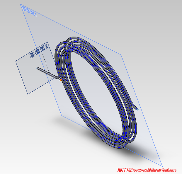

发表于 2013-5-10 11:52:44 | 显示全部楼层 来自: 中国江苏无锡
我也发上来给你们看看
1.rar
777.27 KB, 下载次数: 6
