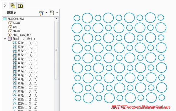

这个效果是proe画的,UG可以这样阵列否?
发表于 2013-5-3 18:17:16 | 显示全部楼层 来自: 中国广东汕尾
放样就可以搞定。

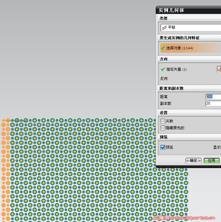

这只是数学问题  UG处理这类问题时很灵活的

 楼主| 发表于 2013-5-27 09:16:03 | 显示全部楼层 来自: 中国广东深圳
wufanm 发表于 2013-5-25 09:35 http://www.3dportal.cn/discuz/static/image/common/back.gif# o* b: u! ~+ {2 F* `& l
2 {4 m! j, s; n( }
4 `* i4 ^  E6 L- w
你是这样画的吗?先画一大一小4个圆、2列,然后竖向阵列;然后再横向阵列这2列?
发表于 2013-5-27 09:39:15 | 显示全部楼层 来自: 中国北京
桃树2012 发表于 2013-5-27 09:16 static/image/common/back.gif
# F3 S" R6 |( V% N4 _: e& U% ^& D你是这样画的吗?先画一大一小4个圆、2列,然后竖向阵列;然后再横向阵列这2列?
" E0 B6 t2 E( z1 v4 J. G  r! `
这个方向的选择横、竖都可以的,关键是找出便捷的阵列单元。
