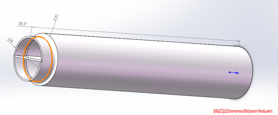

各位大神,这个铝合金管如何才能加工好?请指教?谢谢!!

套挤压模具,铝合金拉出来就直接成型了,然后再上车床加工
! H: M. f. p( S6 C: R有这样的相关设备吗?
发表于 2013-5-4 14:09:21 | 显示全部楼层 来自: 中国浙江杭州
铝合金厂能做的
发表于 2013-5-4 14:12:45 来自手机 | 显示全部楼层 来自: 中国江苏苏州
用铝管上车床车出来
发表于 2013-5-4 20:24:44 | 显示全部楼层 来自: 加拿大
端头加工时可以加堵辅助支撑 防加工过程变形过大。
